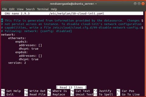

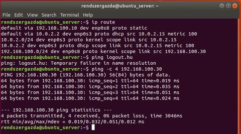

network:
ethernets:
enp0s3:
dhcp4: true
enp0s8:
addresses:
- 192.168.100.20/24
dhcp4: false
nameservers:
addresses:
- 8.8.8.8
- 8.8.4.4
search: []
dhcp4: no-val nem tudta pingelni a belső hálót se. De én ezt komolyan nem értem, hivatalos leírásban is hol no hol false van. Mondjuk így se jó, mert innentől a külsőn volt internet nincs internet, és csomagot se tud telepíteni. Ha visszaírom dhcp-re a belsőt is, akkor megint van internet a külsőn.

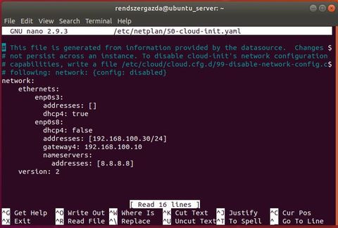

Köszönöm! Végül sikerült emacs szerkesztővel, az volt a baja, hogy maradt még benne tab...
