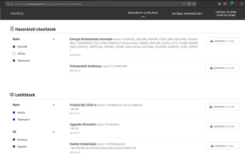

Ez van a linken. A legalsó a Windowsos telepítő, abban van két mappában is. A többi kézikönyv, plusz egy firmware frissítő, ahogy mondtad.
Oké, hogy 2019 van, de ha az van ott, azt találtam. 4.18.0-13 lowlatency van rendszerinfó szerint.

Az egyeb a windowsos telepítő is ami egy önkitömörítő exe, amiben kétszer is benne van. Azóta kétszer telepítettem és töröltem bootnál speciális, meg helyreállítás indításával. Most akkor hogy telepítsem? simán sudo apt-get install opencl-mesa, nem ez a csomag nem található. Találtam egy ilyet is, de ugye így csak kurzor villog.
