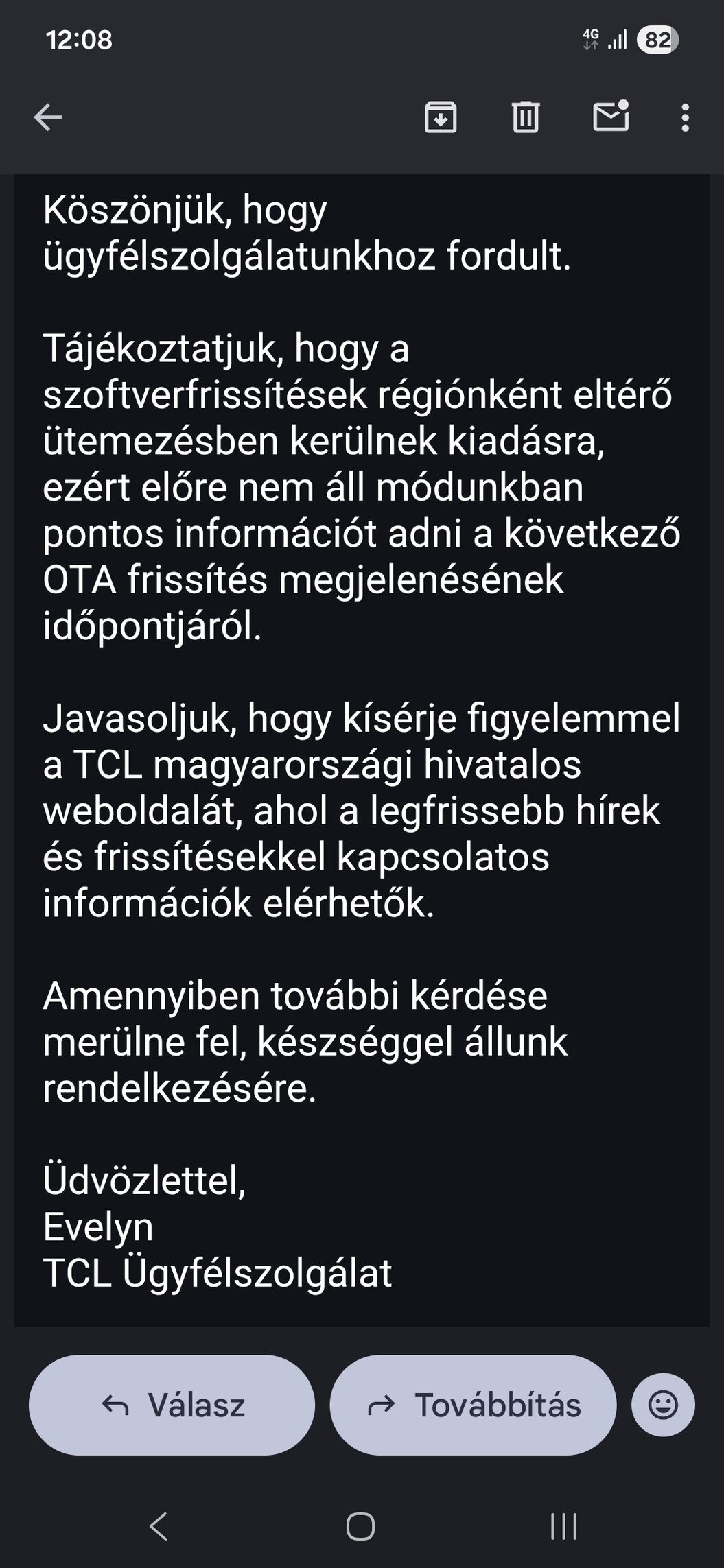

turho
Megértem azt is, aki nem akar vele babrálni, hanem kényelmesen és hibátlanul megcsinálja a készülék...ha máe így lett kitalálva a világ, hogy egy kenyérpirítóra s BIOS kell lassan...
ρσгτσ
Egyetértek, számomra is érthetetlen, hogy ha elkészültek a frissítések, akkor miért nem szórják ki a TV-ikre
Ez a kuncsorgás az ügyfélszolinál eléggé középkori módszer
Ez a kedvező ár hozadéka. De idővel valószínűleg a TCL is árat fog emelni, és nem osztogatja majd az 5 éves garanciát sem. Aztán talán a support is normálisan fog működni.
A TCL sikeres vállalat, ami mögött rengeteg K+F és felvásárlás is van. De ez nem ment volna a kínai állam segítsége nélkül, ami igen aktív támogatást nyújt.
ρσгτσ
Korábban volt már szó róla hogy a frissítés leosztása nem közvetlenül a TCL mint gyártó hatásköre, hanem a területi központoké. Ők feladata a szervereket és az onnan történő automatikus kiküldést megszervezni. Az is elképzelhető hogy magyarországi központ nem is egy ilyen területi központ hanem valahol van egy nagyobb, mondjuk kelet európai központ, aki meg lehet azt se tudja hogy Magyarország is hozzá tartozik. Lehet már azt gondolja hogy Magyarország nem is Európa része..... Lehet keletről kellene már ezt is várni.....
Tőlünk nyugatra is rendszeres a panasz, hogy nincs frissítés. Pl. USA -ban is. Őket azért is bosszantja, mert amíg Roku volt, rendszeresek voltak a frissítések és a javítások. De azt a Roku csinálta, nem a TCL.
Azért ennyire élénk a Telegram csatorna, mert globálisan sokan szenvednek ezzel.

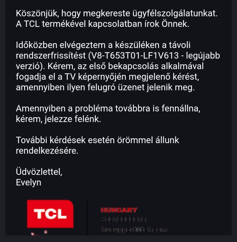

Stealth
Csak az az érdekes, hogy nekem kiküldte a V613at a régebbi C805re, az újabb C6K-ra meg csak a v560at tudta neked elküldeni?
Mondjuk én leírtam nekik milyen fw verzión voltam (v590)
Vagy nem ugyanaz lenne a platform? T653T01. Szerintem egyformaNem azt írta, hogy megkapta. Android 12-n a v560 az utolsó frissítés, ezt mondták neki.
Steve2006
Vagy nem ugyanaz lenne a platform? T653T01. Szerintem egyformaEzek mind egy platformon vannak, így ugyanaz a FW jó hozzájuk:

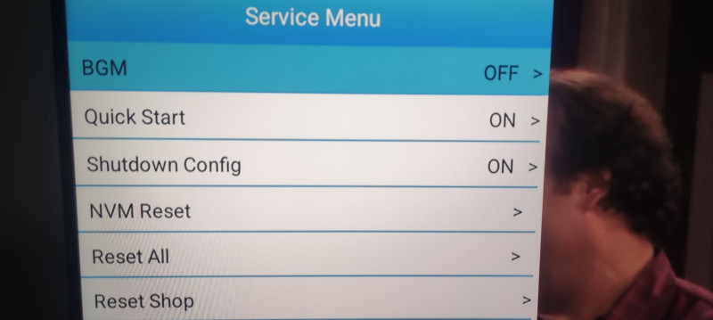

gjoco1
Szia !
Egyenlőre ketyeg , bár most nem full kikapcsolással zárjuk le a TV t .
Azt még nem próbáltam ki .
Most azzal kínlódok , hogy a jelenlegi beállításom menteni tudjam , de kb öt fájlkezelőt megnéztem és egyikre sem menti . Alúl dobálja az ajánlatot , hogy melyik kezelőt rakjam fel , de arra sem menti le .
Túlságosan belemerültem a csinosításba . . .
Van jópár YT videó a beállításokról és azokból szemezgetek . . .

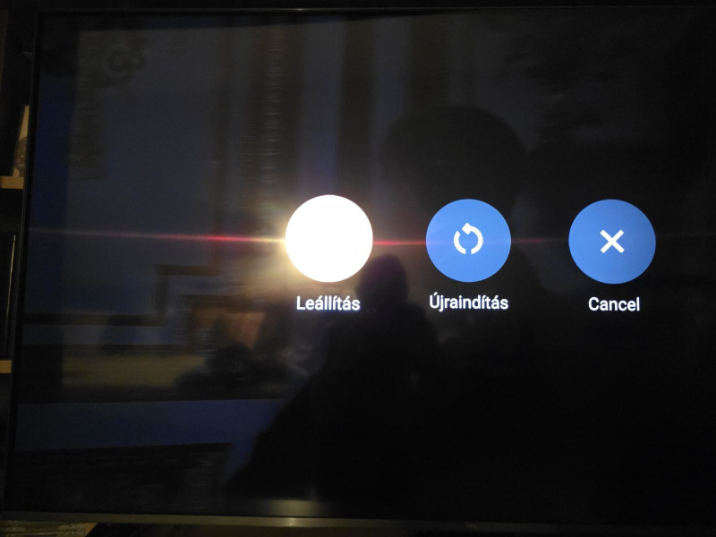

kene84
Sziasztok !
Megvettem a Projectifvy Launcert . Szépen beállítgattam . Eddig tetszik . Annyi gondom van , hogy második napja figyelem és full leállítás után a TCL Launcherrel idul a TV . Elméletileg minden engedélyt megadtam neki .
Ha elindítom onnantól megy folyamatosan .Lenne valami segítőkész válasz erre ?
Gondoltam még opcióként , hogy a TCL Home Passive ben a kényszerített leállítást bekapcsolom , de f@ sok , hogy mellényúlok az akciónak .
Kösz szépen !

Donki Hóte
Vagy nem ugyanaz lenne a platform? T653T01. Szerintem egyformaA C jellel kezdődő TV-k elvileg egy platformon vannak, a P jelűekre kell más firmware.

freeland0806
Köszi a tippet! Írtam én is supportnak, kb másfél óra múlva már elérhettő volt a frissités. V535-ről v560-ra.
Meglepett gyorsaságuk, azt hittem napok kérdése.Egy 55c6k-t vettem karácsonyra s azóta nem frissült akkor is csak egy júniusi biztonságira. Most így frissülés után szeptemberit ír.

*Col3*
Kíváncsiságból írtam a TCL email címére (husupport@tcl.com), hogy frissítést kérek. V590es verzió volt fent. Nagyon gyorsan jött is a válasz. A tévé jelenleg frissít. Készülék típusát kérik, felhasználó azonosítót és szériaszámot

Én innen kaptam a tanácsot :
Menj a Beállítások > Display & Sound > Picture > Brightness menübe.
Görgess a Contrast gombhoz, majd lépj be a 6425 ös opcióba.
( távirányítón beütni )
Válaszd ki a SHUTDOWN CONFIG opciót, és kapcsold be.
Mostantól a bekapcsológomb hosszú megnyomása:
Leállítás / Újraindítás / Törlés → nem csak Újraindítás és Készenlét.
Leállítás / Újraindítás / Törlés → nem csak Újraindítás és Készenlét. -

Valszeg az a kapcsoló csak dísznek van a menüben,mert látszólag hasztalan.Úgy is azt csinál a gyártó amit akar.
