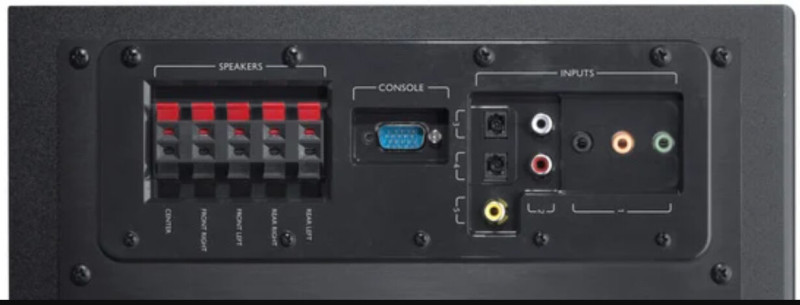

Van nekem egy Logitech Z906-os 5.1-es hangrendszerem, meg az említett hangkártya.A hangrendszernél a bal oldali "Speakers", azok megvannak, a hangfalak rádugva, működnek.
Az S/PDIF-et kipróbáltam, de vannak olyan filmek amelyek függetlenek a videólejátszó hangerejétől, és csak a hardver hangerejét veszik figyelembe, úgyhogy azt dobtam, jobb szeretem azt, amikor én állítom be a hangerőt és úgy is marad, és nem üvöltve indul a film.A zöld jack csatlakozó van összekötve most a hangkártyával, így van hang, szól is mindegyik hangfal, de olyan mintha minden szólna mindenhonnan, nem térbelinek tűnik a hangzás, hogy a mögöttem lévő hangok csak mögöttem szólnak, az előttem lévők meg csak velem szembe, értitek gondolom.
Szóval ha azt akarom hogy minden jó legyen, akkor mit, hová és hogyan kellene bedugnom, hogy ki tudjam használni rendesen a lehetőségeket?

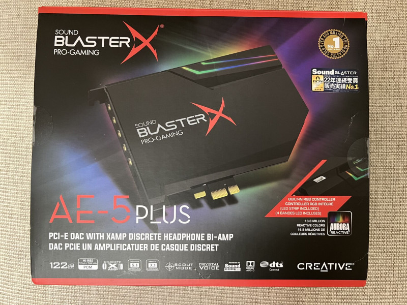

Na meglett, ma már nincs rá időm, de holnap beszerelem. Az összes teszt agyon dicséri, nagyon kíváncsi leszek.

Rendelnék egy belsős hangkártyát, mert az alaplapival nem vagyok megelégedve. Leszámítva az RGB-s hülyeséget (amit úgysem fogok látni), erről van valami vélemény, tapasztalat?
Creative Sound BlasterX AE-5 Plus (70SB174000003) hangkártya vásárlás, olcsó Creative Sound BlasterX AE-5 Plus (70SB174000003) árak, Creative sound card akciókVagy ha ez nem, akkor mit ajánlanátok helyette, mondjuk 50 ezer forint környékéig?
