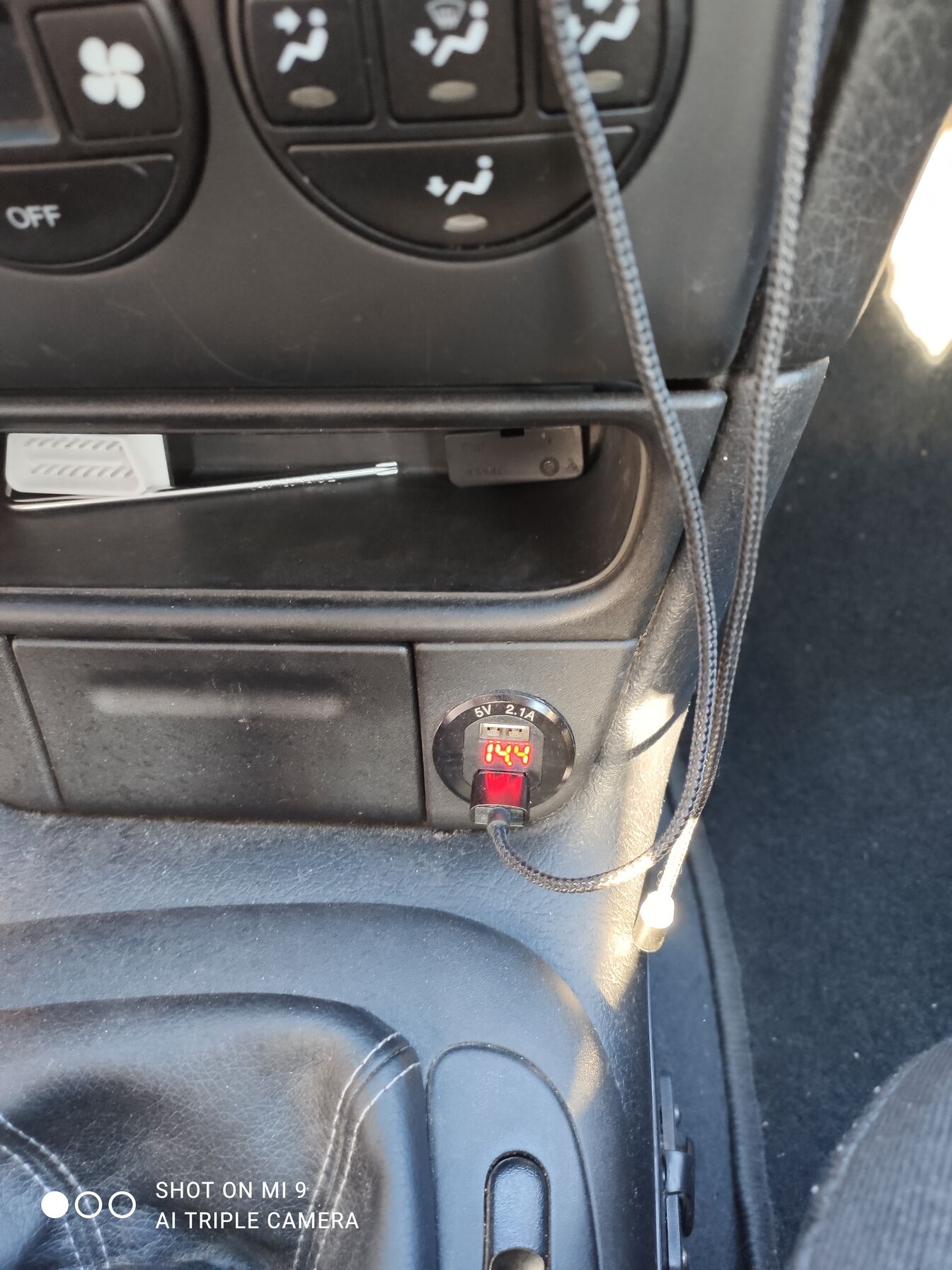

ArthurShelby #96114 üzenetére

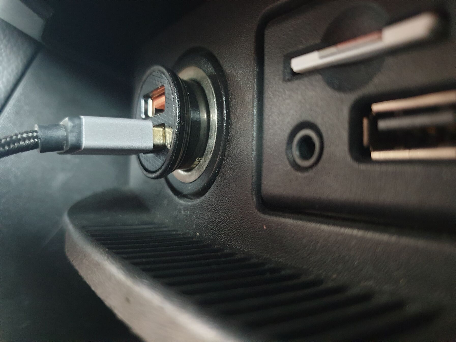

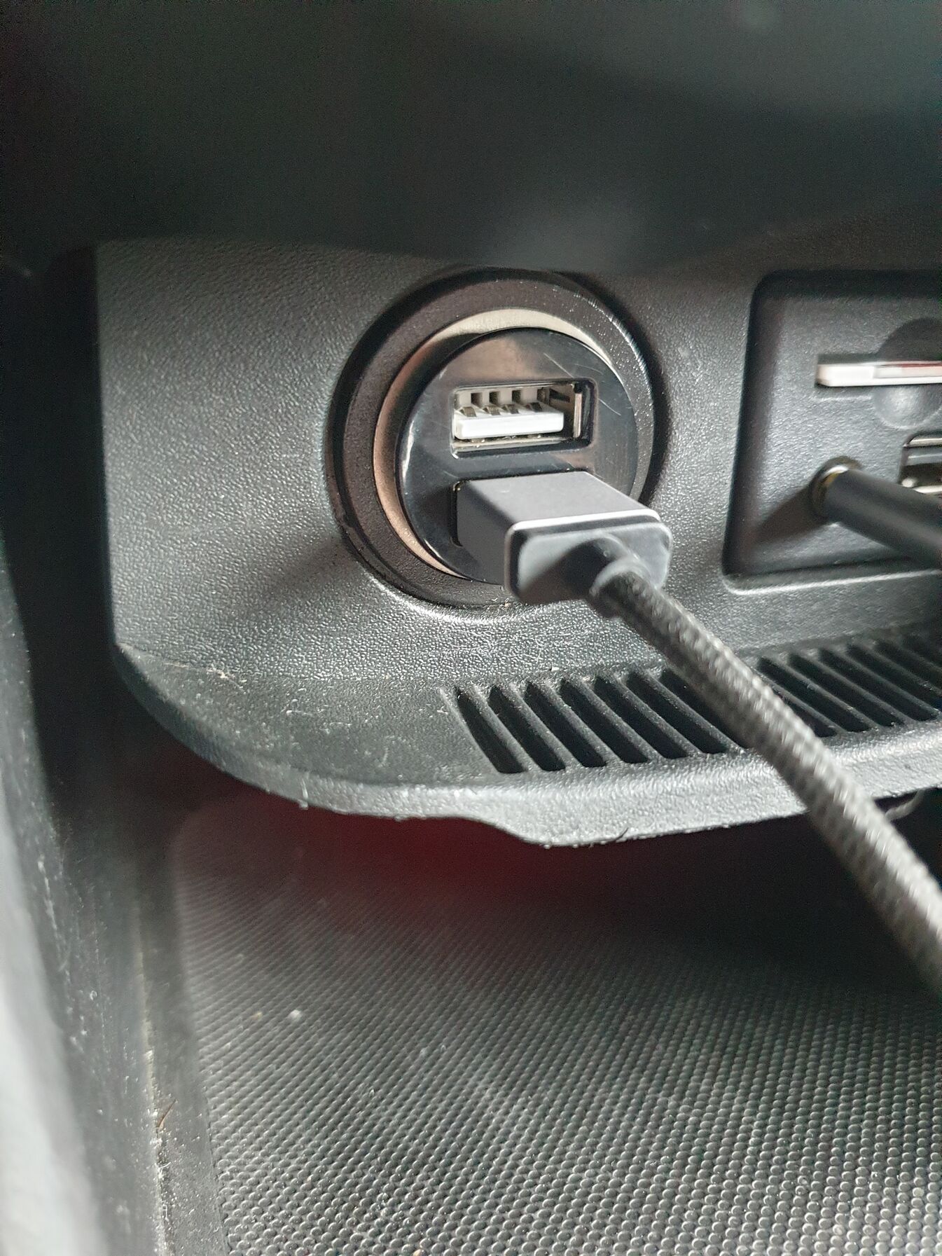

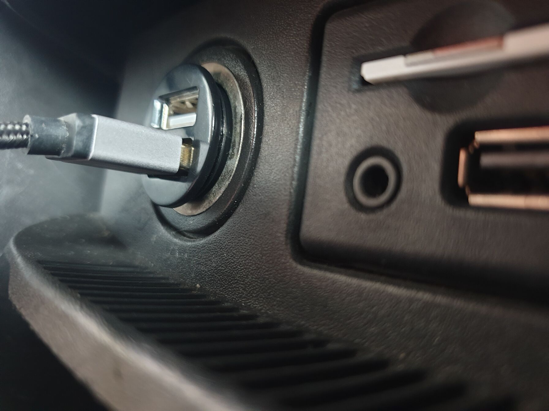

Én kib@sztam a szivartöltő csatit (nem cigizek, főleg nem a kocsiban) és betettem egy 2 portos usb töltőt a helyére. De, h legyen szivarcsati is tettem egyet az anyósülés felől a kardánboxra (arra dugom az ülésfűtést ha kell)

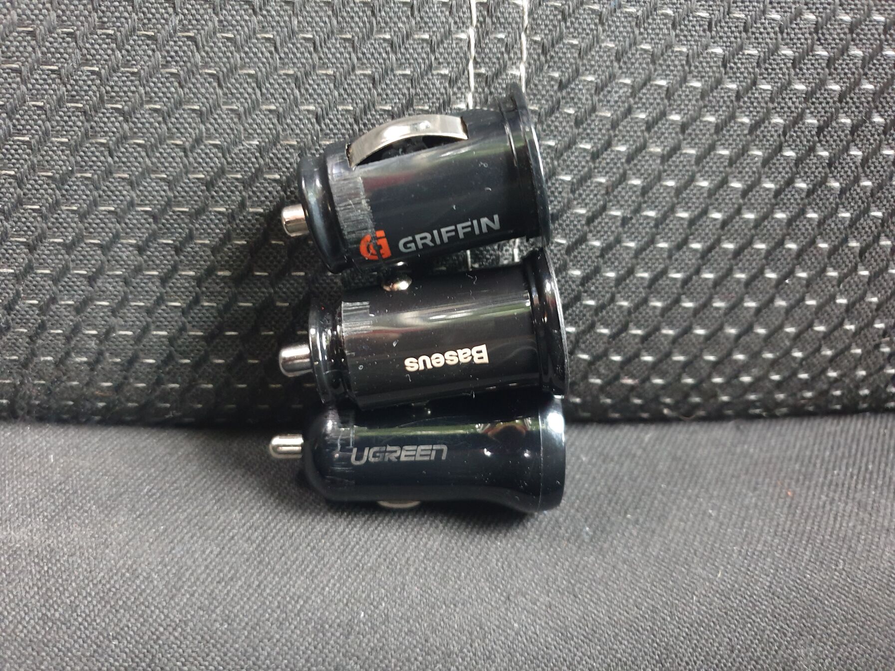

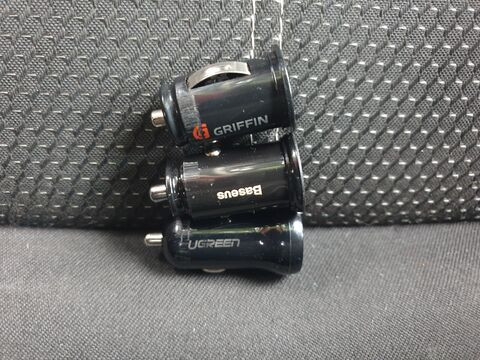

ArthurShelby

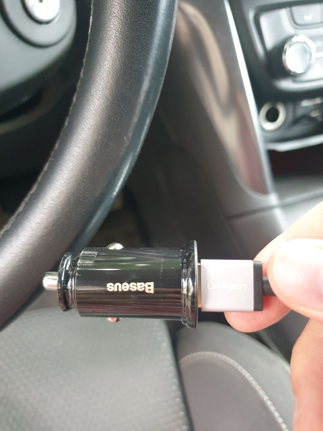

Megérkezett az új Baseus szivargyújtós töltőm. Gondoltam csinálok kis összehasonlítást.
Röviden: nekem az a lényeg, hogy minél kisebb legyen, mert úgy föl tudom hajtani. Az új Baseus nem túl nagy, de lehetne kisebb is, de szerencsére még pont fel tudom hajtani vele azt a kis ajtót úgy, hogy csak a kábel jön ki.
A régebbi kis Griffin kisebb, viszont nem túl minőségi darab. A ugreen minőségi de nem elég kicsi. A Baseus minőségi (ugreen szint), és nem túl nagy. -
