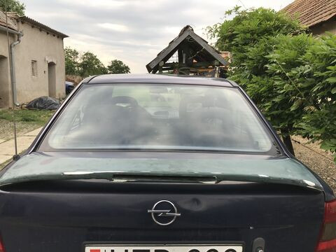

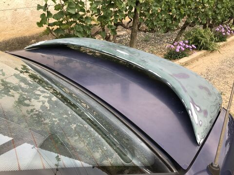

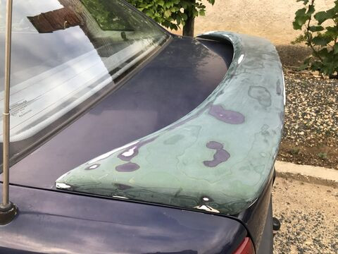

Astra f sedan!!! Hátsó szárnyat vettem és magam szerelném fel. Van erre valami sablon, furatméret(elhelyezés), vagy hasonló, pontosság és egyszerűség érdekében? Festés előtt szeretném felfúrni, nem utána vacakolni. Esetleg valaki tudna segíteni?
Csiszolás és a festék megvan, már csak ez választ el tőle, hogy felrakjam!
Raktam képet, erről a típusról(szárny) van szó -

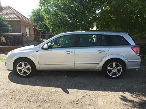

Ha 1 éve áll, akkor 1 évvel ezelőtt lett nívó alattira járatva az olajszint. Az is gáz, valószínűleg nem foglalkoztak vele. A kereskedés ha eladni akarja és valamennyire igényes, akkor 2-3 ezer forintból tölthetett volna rá.
Persze ezek csak feltételezések, de valószínű hogy akkor mindig levitték az olajat a nívó alá, az meg problémás.Önmagában az 1 éve állással nincs baj szerintem, feltéve hogy rögtön utána az első szerviz alkalmával figyelembe veszitek.

Egy éve álló autót biztos nem vennék.

Akkor cseréljenek olajat és oldják meg. 10k alatti költség. Ja, hogy mesélni egyszerűbb. Hát bocsi
Protip: olajnyomást mérni külső eszközzel 1 perc. Hajrá szerviz, dugja rá az órát a gomba helyére és látni fogja mi van.
Ez az olajcsere megoldja és a klímát csak fel kell tölteni duma a létező legmocskosabb agyhalál.

Ha arra is lusta volt az eladó hogy rátöltsön 5 deci olajat, akkor bele se merek gondolni hogy a többi részével az autónak mennyire nem foglalkozhatott...
Mákosmetélt #95780 üzenetére
Szia! Amelyik autóval ennyire nem foglalkoztak és ilyen probléma jelentkezik már most, azt én gyorsan el is felejteném.
Mákosmetélt
voltam autót (H Astra , Z16XER motorral, 280e Km-vel) nézni és nagyjából megfelelt volna gép, de az olajnyomás lámpa világított a műszerfalon. A motornak nem volt beteg, csörgő hangja, jól is ment, húzott rendesen.
Elvittem átnézetni az autót, laptopot rákötötték, ami csak alapjáraton jelezte az alacsony nyomást, ha kicsit odaléptünk, akkor normál értéket mutatott a szoftver.
Az hozzátartozik a történethez, hogy kb. 1 éve áll az autó és nem foglalkoztak vele semmit, az olajszint épp csak elérte a nívópálca alját, de azt sem tudni milyen olaj és mikor lett beletéve.
Autószerelő ismerőst felhívtam, ő azt mondta, hogy az olajnyomás probléma komoly dolog, akár fél milliós motorfelújításba is belefuthatok...
Az eladó szerint a megfelelő olajszint és az olajcsere megoldja a nyomásproblémát.
Szerintetek érdemes ezzel futni még egy kört? Esetleg megmérni külső cuccal az olajnyomást?
Tudnak valamit machinálni a motorral, hogy átverjenek és pár hétig ne mutasson nekem rossz értéket?
Amúgy elég kedvező áron lenne az autó, de egy fél millás motorfelújítással már nem érné megKöszi előre is!

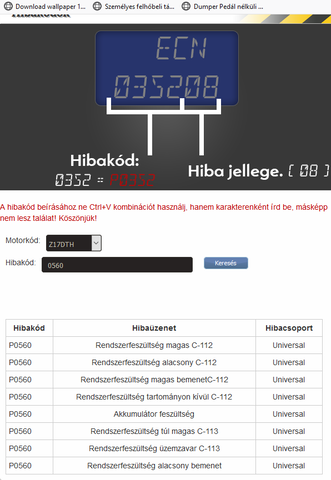

Sziasztok! Van 1 Meriva b (A14 NEL) a családban, ma gépre lett rakva ezt a 2 hibakódot kaptuk P0113(Beszívott levegő hőmérséklet; magas feszültség; szakaszos illetve P1101 Beszívott légáram rendszer; teljesítmény; szakaszos), én nagyon nem vettem észre semmit max ritkán az alapjárat ingadozik... 6,4 a fogyasztás ha hajtva van akkor 7 kérdés a két hibakód légtömegmérő cserével oldódik meg vagy másik szenzor csere esetleg tisztítással?????
Köszi ha segítetek....

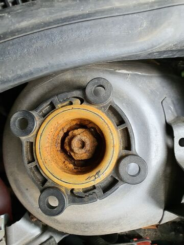

Oposzumtoszó #95761 üzenetére
Ez már csere.
Utána zsírt neki. És nem fog rozsdásodni.
Alulról is fel tudja verni a vizet.
Zsír nélkül, gumi kupakkal is berozsdásodna. -

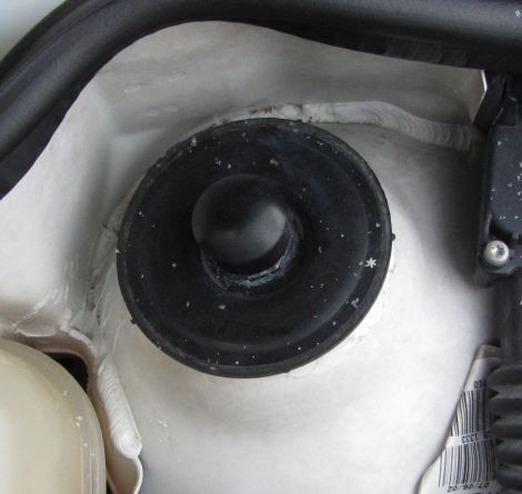

Na akkor az a kérdés hogy folyik be oda a víz.
Oposzumtoszó #95727 üzenetére
Szerintem ez hiányzik neked onnan: porvédő kupak toronycsapágy fölé Opel Astra H, Zafira B
Így nem tud oda bejutni a nedvesség. Az enyémből ha kiveszem azt a zárófedelet, olyan, mint újkorában. Persze ez csak esztétikai kérdés, végeredményben az a rozsda ott a működést nem befolyásolja. Kinek mi fontos.

Oposzumtoszó #95756 üzenetére
Oposzumtoszó #95745 üzenetére
Azért érdekes, hogy mitől néz ez így ki nálad.
A toronycsapágy ha döglődik, az úgy is kopogni, rotyogni kezd, szóval észreveszed.

ricsi8800gt
Na oksa
ricsi8800gt #95741 üzenetére
Megpucoltam, megkapartam. Hála az égnek felületi a korrózió , rajta van már két réteg korant. De természetesen viszem szerelőhöz, holnapra kaptam időpontot. Ha ő azt mondja, hogy csere, akkor csere. Ilyennel nem játszunk.

ricsi8800gt #95731 üzenetére
Szerintetek amíg el nem jutok a szerelőhöz, addig egy tisztítás, rozsdamarózás és zsírozás arthat?
ricsi8800gt
Az komoly
