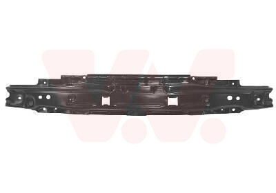

Zolabol #97607 üzenetére
A kereszttartó csavarral rögzített. Nekitérdeléstől, az előbukkanó, eddig takaríthatatlan részek pucolásával együtt nem több mint 2 óra. A hűtő csere, kiszerelés esetleges javításhoz keményebb dió. Azt írtad, a Cromax-nál vásárolsz. Fotózd le, küld el nekik. Tévedés kizárva!!

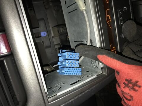

atomanti19
C Corsa az alany. 2004. 8. havi
Szeretnék beletenni egy 1 Dines beépítőkeretet és egy rádiót amit tudok a kormánnyal is vezérelni. Gondolom kell egy kormány kapcsoló interfész meg egy átalakító a rádióhoz.
Ilyen csatlakozó van benne. Ez gyári lenne? Milyen adaptert kellene vennem hozzá? Illetve milyen interface-t? -

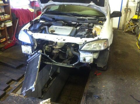

Zolabol
Közben sikerült a hűtővíz beállítása, csak sajnos nem úgy ahogy szerettem volna.
Belém jöttek hátulról, és nekitoltak az előttem állónak.Első kereszttartó megnyomta a hűtő egy részét, a víz elfolyt. A motor járt utána még picit, lehet ebből baj? Lehűlés után indítóztam, szépen járt, de csak pár másodpercig mertem.
Próbálok képet beszúrni az első sérülésről.
Kérdésem, hogy kb mekkora összeg lehet ennek a javítása (nem tudom még mennyire sérült a hűtő), kereszttartót cserélni kell. Illetve mennyire bonyolult a kereszttartó és a hűtő cseréje , egy nem teljesen technikai analfabéta számára?Hátuljánál is a kereszttartó kicsit benyomódott, illetve a csomagtérajtó nyomódott az alján.
Beszéltem a szervizessel, gazdasági totálkárt emlegetett (2005-ös G astra, Z14Xep, 5 ajtós, nem leamortizált) Mivel járok jobban, ha én intézem a biztosítót, és utána szervizeltetem ha muszáj, vagy a biztosítót is bízzam a szervízre?
