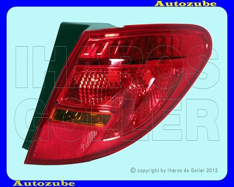

Egyedül az irányjelzővel van gond, mert az olyan kicsi. A hátsó világítás az nagyon korrekt, mert oldalanként 3-3 hátsólámpaizzó van. Ezt észre lehet venni! Csak az irányjelző ilyen silány idióta megoldású. Ezt szóvá tette már a lányom és az öcsém is amikor jöttek utánam. Addig nem hittem el, amíg a lányommal autót nem cseréltünk és nem mentem a sajátom után. Napsütésben alig venni észre.
Próbáltam LED égővel, de nem lett annyival jobb, mint amennyi problémát generált. Több LED izzót is kipróbáltam, mindegyik "CAN Bus kompatibilis" volt, de mégis mindig hibára hozta a fed.komputer. Ellenállásozni meg nem akartam. Belül a hátsó ablakba került pluszban egy-egy LED-es irányjelző lámpa ami így már ráadásul szemmagasságban is van. Így már kellően észrevehető. -

Azért az utóbbi idöben jobban rá vannak szállva a rend éber örei a mindenféle átalakításokra, egy ilyen futkorászó fényizé meg elég feltünö tud lenni.
Valami erösebb LED-es izzót nem tudsz esetleg belerakni? Én lehet ilyesmit próbálnék inkább.(Nekem nincs tapasztalatom velük, de lumenetnél találni féklámpához is combosabb darabot, hátha.)
farkas-j

Eddig nem volt még gondom, pedig raktam fel kiegészítő hátsó irányjelzőket a hátsó ablakba, mert az idióta Hanzi olyan hátsólámpát tervezett a Meriva B-re, hogy nappal szinte észre sem lehet venni mivel kb. egy élére állított gyufásdoboz méretű az irányjelző. A Régi Meriva A-nak tökéletesen kitalált, magasan elhelyezett, jól látható méretes irányjelzői voltak. Számomra ez óriási visszalépés volt mivel biztonsági kockázata van!
