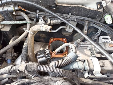

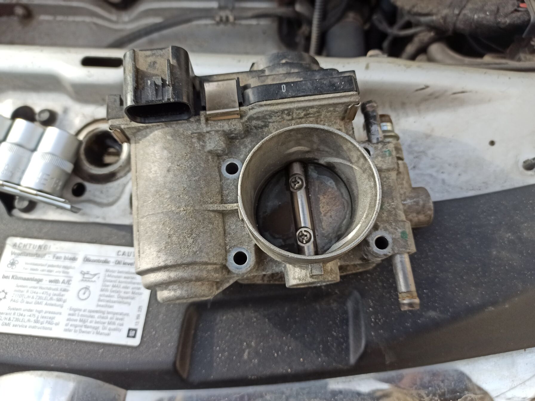

Tegnapi hobbi,fojtószelep tisztítás. Legalább én biztosra mentem és cseréltem tömítést is ami gyári. Nem az van rajta ami a képen is látszik.
Ja igen,találtam ilyen videót,mennyire ajánlatos módszer?

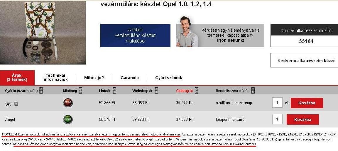

Láncos motornál(másnál sem) nem éri meg vastagabb olajat használni, mert a láncot is kenné az olaj és ha az a fos olajtól kopik, akkor csörög mint állat, de azt már olajcserével, vastag olajjal, ráolvasással, woodoval nem lehet megfogni, csak vezérlés cserével!
nekünk ugyanebben a motor van a h asránkban lassan 270e km-el, 5w30.as olaj van benne most is és nem eszi. Igaz, hogy a twinport csattog a szívósoron(ez a műanyag szar ilyen, majd egyszer meg lesz csinálva), de jön-megy teszi a dolgát. -

Köszi a gyors választ mindenkinek, jövőhéten akkor újra olajcsere gyári 5W30-ra vissza azonnal
Tikakukac
espada99 #94954 üzenetére
Imádom. Első körben szépen most töröld a szerelő telószámát a telódból, mert emberünk gyaníthatóan a motorodat kukára akarja vágni.
Utána olaj le és 5W-s olaj maximum. Utána vezérléscsere és kartermosás valamint olajnyomás mérés.
Ja és de, lesz gond a "vastag" olajjal. Vezérlés kuka lesz aztán a motor is. Én is tőkére tippeltem, semmi tőke bajuk nem szokott lenni ezeknek. A lánc lesz a hunyó, rakom rá a tétet. Ja és igen, utána már készülhetsz a szívósorra is
diablo1984
A szerelőd hülye, ilyenkor már gépzsír kell bele, nem olaj!
De a viccet félretéve: a szerelőd hülye, ebben a motorban 15w-s olajnak semmi keresnivalója sincs, nem 100as skoda ez, vagy zil! 5w30-as olaj jár bele, a 10w40-ért is akasztás járna a szolídabb fajtából de a 15W-s olajért én ráejteném az emelőről az autót!
