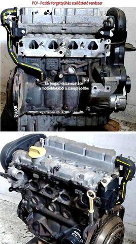

válasz Stonerice #109155 üzenetére

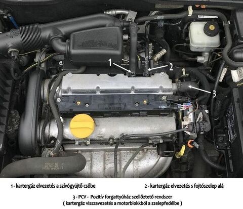

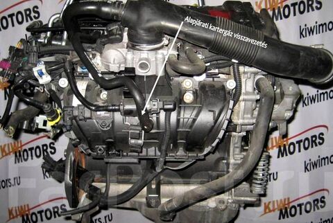

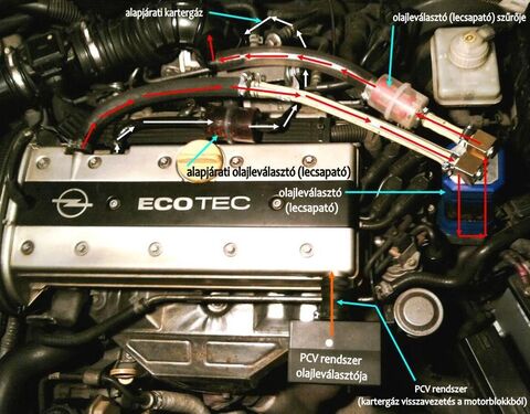

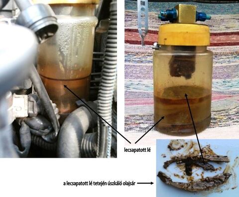

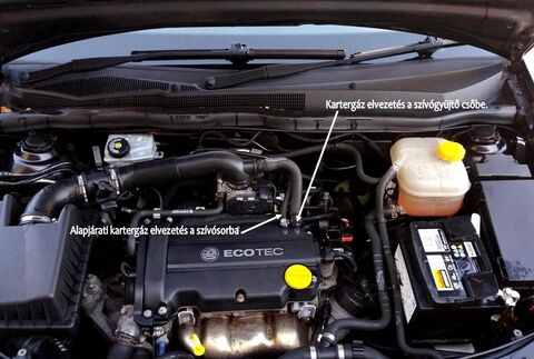

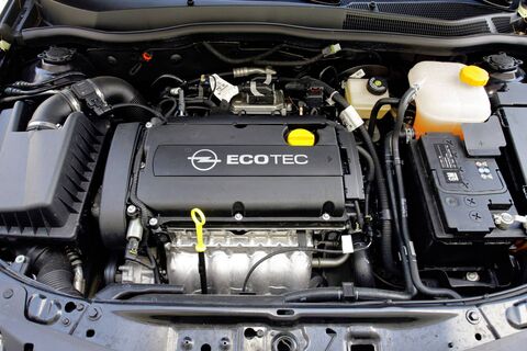

A szelepfedélben nincs PCV szelep.
Kartergáz elvezetés a szelepfedélből:
Ezeket a csöveket időnként célszerű kitisztítani. A vastagabb csőben tud lecsapódni a kartergázban lévő vízpára, ami lecsapódik forró koszos vízzé, amitől a cső eldurranhat.

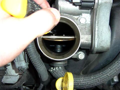

Alapjárat ingadozást okozhat, ha koszos a fojtószelepház. A lerakódott kosztól beragadhat a fojtószelep, nincs légrés a fojtószelep, és a ház között,kevés oxigént kap a motor, ezért alacsony dadogó lesz az alapjárat, esetleg le is állhat.

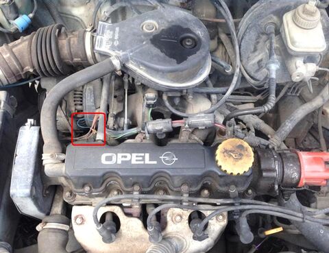

mohabá 007
válasz peterattila #109142 üzenetére
Olajgomba, olajnyomás kapcsoló. [kép]
[ Szerkesztve ]

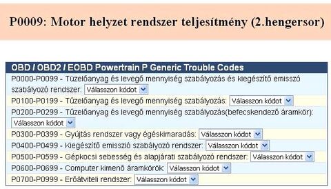

mohabá 007
válasz Markizmark #108920 üzenetére

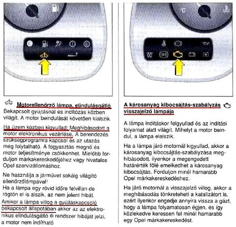

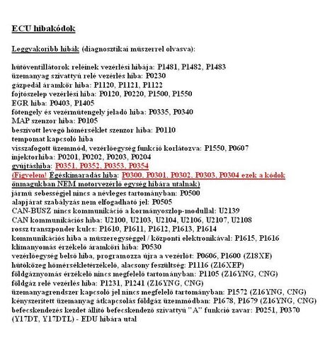

"... Ma reggel megajándékozott a gép egy újabb hibaüzivel... P210300..."
Az U2103 hibakódot magyarázod, mert az opel műhely a P2103 hibakódot nem ismeri.

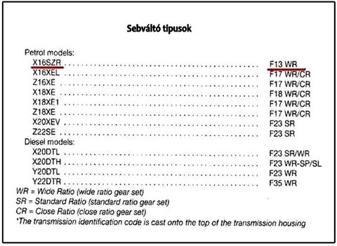

mohabá 007

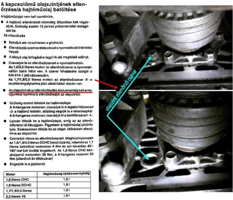

válasz ncc1701 #107919 üzenetére

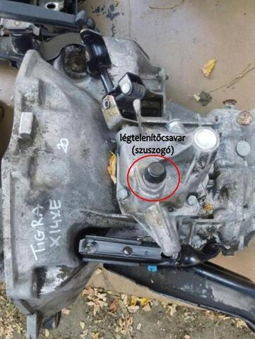

"...Amikor leengeded, nem látod a betöltő nyíláson, h meddig van..." Ez igaz
Csoda lenne, ha látnám, mivel a betöltő nyílás a sebváltó tetején lévő szellőző, amiben van a légtelenítőcsavar (szuszogó). Ezt a csavart kí kell venni,és ítt lehet az olajat betölteni, ami lassan megy, mert a furat átmérő lejjeb kb: 2-3mm re szűkül.
Ezért javasoltam, hogy az ellenőrző furaron keresztül töltse fel a sebváltót olajjal.

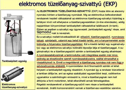

válasz thomasvold #107440 üzenetére
Egy kicsit pontosítok. A tankban van az üa szivattyú, ami a tankba épített egység része. Ide van beépítve az üa szűrő is.
A szűrőt külön cserélni nem tudod, de ha kiszereled látni fogod mennyi kosz van az egységben.

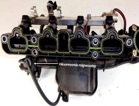

válasz espi38 #107292 üzenetére
Megnyugvásként ellenőrizd le, hogy a helyén van e, mert ez a vékony cső a vákuumnyomás mágnesszelep tömlője. Ugyanolyan mágnesszelep (PCV szelep) mint ami elől a turbónál van, csak ez hátul van a szívósoron. (11)
Így még jobban látszik:

mohabá 007
válasz espi38 #107283 üzenetére
Visszaolvastam a kezdetekig. Mivel viszonylag könnyen levetted az olajbetöltő sapkát,(nincs vákuum a szelepfedélben), tehát jó a szelepfedél membrán, és a szívósorban lévő PCV is.
Lehet ellenőrizni a PCV szelepek csöveit nem jut e be valahol a rendszerbe fals levegő.
A kartergázcső vékony csövét a szívósorba be tudtad dugni?Murphy fel lett véve a céghez és keményen dolgozik. Vectra B 1.8 16V ( X18XE )

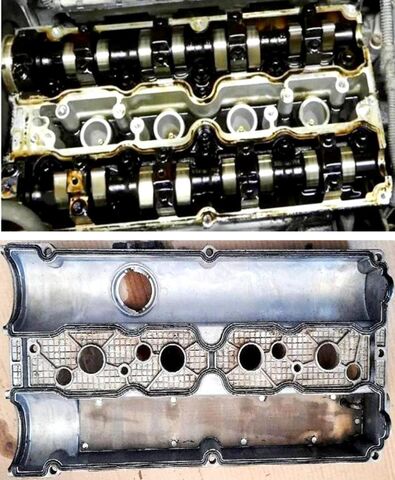

mohabá 007
válasz Markizmark #107280 üzenetére
"Hiába jó a szelepfedél membrán, ha a PCV szelep membránja rossz.
Visszaraktam a gyári szelepfedelet és tökéletes lett. "Én a PCV szelep hibájáról beszéltem, ami neked nincs!
[ Szerkesztve ]

mohabá 007
válasz espi38 #107279 üzenetére
Másik szívósor csak akkor kell, ha bebizonyosodik, hogy ez a rossz.Ha ez rossz, akkor azok a tünetek, amik neked is vannak.
"- Ha a rövidtávú üzemanyag-korrekció alapjáraton plusz 15-20% fölé emelkedik, de magasabb fordulatszámon leesik, akkor valószínűleg vákuumszivárgás van.."Saját szemeddel győződj meg róla ,hogy meg van e, és ép e a gombaszelep. (lámpával, tükörrel)
Ha megvan, féktisztítóval, ecsettel tisztítsd meg.
Járó motornál vedd le az olajbetöltő sapkát. Nem midegy, hogy könnyen, vagy nehezen tudod levenni.Húzd le a lambdaszonda csatiját. Ne törődj a hibajelző lámpával. Vezess olyan körülmények között, mint amikor dobja aP0171 hibakódot. Ha így is dobja a P0171-et, a lamdaszonda jó.
Ellenőrizd le a turbónál lévő PCV szelep csöveit,csatlakozásait.
Hirtelen ennyi.Van még egy másik szelep is, amiről senki nem beszél.Még ma azt is elmondom,hogy hol van.
Amúgy miért vagy biztos benne, hogy a szelepfedélnél nem tud fals fevegőt beszívni? (mivel még az se mindegy, hogy milyen sorrendben, milyen nyomatékkal vannak meghúzva a csavarok)

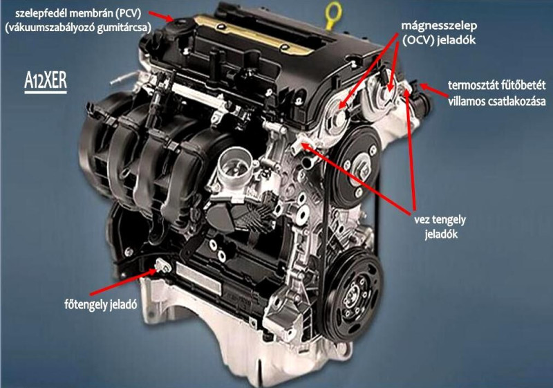

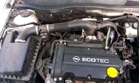

mohabá 007
válasz Markizmark #107277 üzenetére
A VVT rendszerű (okoskerekes) motorvezérlésnél nincs külön külső kipufogógáz visszavezetés.
Helyette belső kipufogógáz visszavezetés van. (szelepösszenyitással működik)Hiába jó a szelepfedél membrán, ha a PCV szelep membránja rossz.
[ Szerkesztve ]

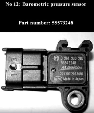

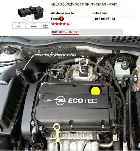

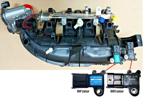

mohabá 007
válasz MaddeNNNN #107273 üzenetére
A képet amit feltettem, azon is csak egy MAP szezor van, és egy BARO szenzor.
Írd be a Google-ba a BARO szenzor GM számát,
és eldöntheted, hogy mi is az valójában.A kérdésem továbbra is:
- Ha van MAF, mi szükség van MAP-ra, ha a működéséhez szükséges beszívott levegő hőmérséklet-érzékelő nincs.
- De fordítva is igaz az: minek a MAF, ha van MAP?[ Szerkesztve ]

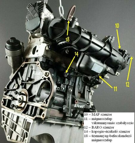

válasz MaddeNNNN #107245 üzenetére
BARO szenzor méri a légköri (barometrikus) nyomást
MAP szenzor
Az ECU ennek segítségével befolyásolja a gyújtás és a befecskendezés egyes paramétereit. A szívócsatorna nyomást értékeli, és megfelelően beállítja a levegő/üzemanyag-arányt.
A MAP-szenzor szolgál a barometrikus nyomás mérésére is. Ha a gyújtás be van kapcsolva, és a motor nem jár, az (ECU) a szívócsatorna nyomást barometrikus nyomásként értékeli, és megfelelően beállítja a levegő/tüzelőanyag-arányt.MAF szenzor
Légáramlás mérő, ami méri a motorba belépő levegő mennyiségét.
Az (ECU) a MAF érzékelő jelét használja, és megfelelően beállítja a benzin/levegő arányt, a motor minden fordulatszáma, és terhelése mellett.Egy normális motorban vagy MAF van, vagy van beszívott levegő hőmérséklet-érzékelő és MAP, de az üzemszerű működésükhöz nem kell BARO szenzor. ( lehet, hogy rosszul tudom? )
Az A14NET motorban van MAF: (de nincs beszívott levegő hőmérséklet-ézékelő a MAP működéséhez )
[ U]és van MAP, és BARO szenzor
Kíváncsiságból a keresőbe beírtam a BARO szenzor GM számát,és kiderült hogy az egy sima MAP szenzor.

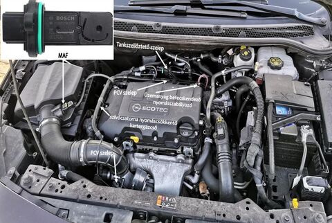

mohabá 007
válasz dewill79 #107129 üzenetére
Ezzel a videóval korábbi állításod cáfolod, illetve megerősíted azt amit Markizmark mondott.

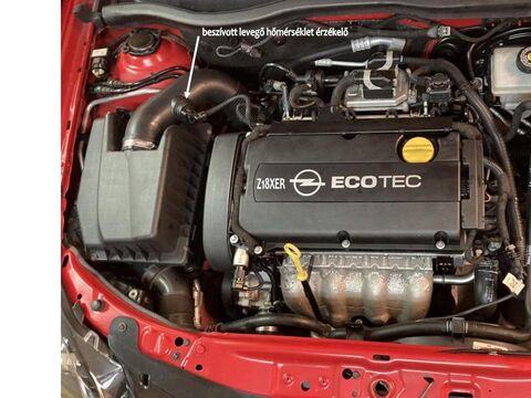

Azt állítottad, hogy a Z16XER, és Z18XER ben MAF van.
Érdekes a helyzet Z18XER motor esetén. Kétféle megoldás van.Egyik, ahol IAT érzékelő, és MAP van:
Másik, ahol MAF van.
A Z16XER motorban nincs MAF. (IAT, és MAP van.)

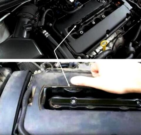

mohabá 007

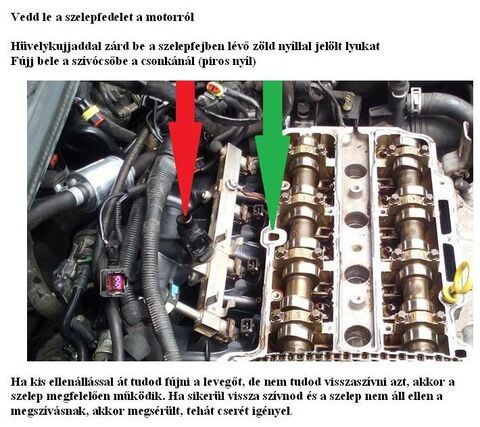

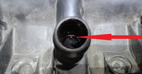

Segítsetek. A helyzet a következő:
A szívótorokban lévő PCV szelep működésének ellenőrzése:
A kérdésem a következő: Ha a zöld nyillal jelzett lyukat nem zárom be az ujjammal, a csőbe belefújva át tudom fújni a levegőt, de visszaszívni nem tudom, akkor is megfelelően működik a szelep?

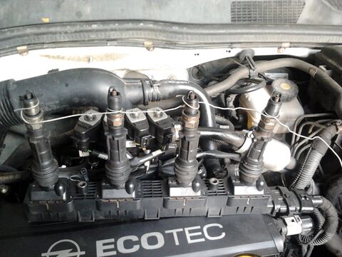

A gyertyákat, és a gyújtásmodult így a legegyszerűbb ellenőrizni. (nem szép, de hasznos)
Ha ezek jól működnek, akkor az ECU nem százas Nem megfelelően vezérli a gyújtásrendszert, ezért dobja a P0351-2-3-4 hibakódokat. Ebből adódóan jönnek az égéskimaradás hibakódok, P0300-1-2-3-
Ha az ECU-t levetted a radiátorról, nézd meg, hogy minden tüske sértetlen e.

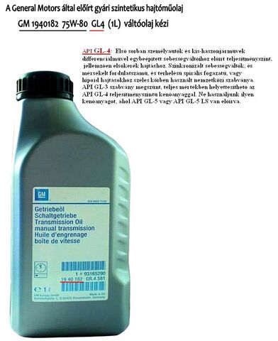

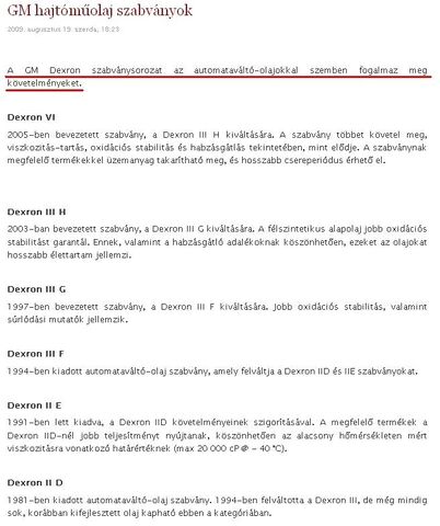

mohabá 007

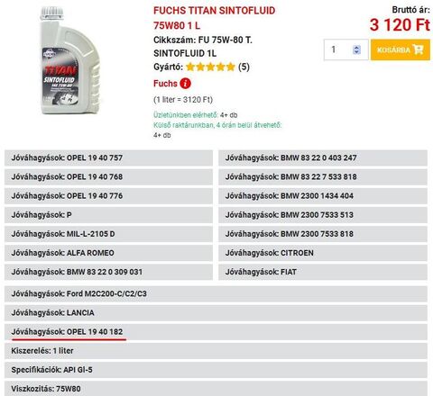

válasz body007 #104713 üzenetére

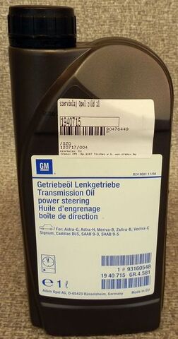

Nem értek hozzá, én betartanám a gyártó által előírtakat.
A Dexron minősítésről ezt olvasni:Mivel a mi gépünk nem automata váltós, ez az olaj nem belevaló.
A gyártó szerint nekünk külön olaj kell a hajtóműbe,
és külön a szervóba
[ Szerkesztve ]

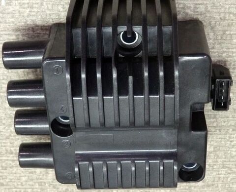

válasz master90 #104662 üzenetére
"....Gyújtás trafon csatlakozója van eltörve amit bele kel dugni a trafóban , 6 kábelből áll csatlakozó..."
Ha a gyújtótrafón 4 tű csati van, akkor mi az 5, 6 kábel, ha nincs hova csatlakozzon?
Az a csati nem gyári, csak egy mókolt tákolmány.

Termosztát cserével sem fog a vízhőfok mutató mutatni semmit. Kell lennie valahol (pl: hengerfej) beépítve egy egycsatlakozós, (a felső kis pöcökre kell rádugni a sarut) [kép]
Ő a vízhőfok jeladó vízhőmérő órához. Lehet azért nem mutat semmit az óra, mert a jeladóról le van csúszva a saru.Murphy fel lett véve a céghez és keményen dolgozik. Vectra B 1.8 16V ( X18XE )
mohabá 007
válasz peet137 #104342 üzenetére
nem gyári
gyári
komplett membránház"...ehhez valahogy be kellene bizonyítani, hogy tényleg ez a hibás,.."
Korábban már leírtam hogyan tudod leellenőrizni. [link]
Esetleg borotvahabot kensz a nyíláshoz, ha beszívja, a membrán szakadt."...A vákuum kicsit erősebb az olajbetöltőnél, de egyáltalán nem az a "szippantós" mértékű..."
A szelepfedélben túlnyomás van. Ha leveszed az olajbetöltő sapit, a túlnyomástól lelöki magáról a szelepfedél,
és ingadozó lesz az alapjárat.
Ha a membrán át van szakadva, járó motornál az olajbetöltő sapkát nehezebb levenni, mert vákuum keletkezik.
Ebből annyit érzékelsz, hogy a motor túlfogyaszt, olajat csipegeti, fix fordulaton, gyorsításkor, motorféknél rángat. Alapjárat ingadozik.
Ellenőrizd le a szelepfedélből elvezető kartergázcső állapotát, és a csatlakozásait is.[ Szerkesztve ]

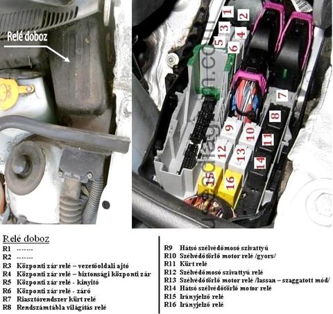

mohabá 007
válasz Kolty #104134 üzenetére
Van itt egy hasonló eset.[kép]
A bizti tábla ami a motortérben van, közelebbről:[kép]
Biztosíték: 45- utsatéri ventilátor 30A
Relé: R13- gyújtás segédáramkörök
Motortéri biztik, relék: [kép]Ha ez a rész rendben, lehet a ventilátor körül keresni a hibát.

válasz DjDanee87 #103888 üzenetére
A pedálteszttel kiolvastál egy tárolt, nem élő hibakódot. Ha van élő hibakód, az autókulcsos lámpa világít.
P0009 hibakódod nem lehet, mert csak 1 hengersorod van.Olyan szakit kell keresni, aki műszerrel kikutakodja, hogy az akkucsere előtt jól működő "szervízmenű, titkosmenű" a csere után miért nem működik. Vedd le az akku negatív sarut 1-2 órára, hátha helyre áll a rend.

Markizmark jól leírta a lényeget.Én hét éve csináltam meg az első saját készítésű lecsapatóm. 1000km rövid távok (5 - 10km) alatt ennyi trutyis lé gyűlt össze a lecsapatóba, ami nem lett megetetve a motorral.
Ezt meg csak úgy itthagyom rejtvénynek a nagytudású visítva röhögő "szakiknak"
[kép]Murphy fel lett véve a céghez és keményen dolgozik. Vectra B 1.8 16V ( X18XE )

mohabá 007
válasz body007 #103838 üzenetére
A lecsapató tartályt, a korábban feltett képen, az 1-el jelölt csőbe kell bekötni.
Beszerezhető bizonyos tipusokhoz olajleválasztó a PCV rendszerhez is. (X18XE, X20XEV) motortipusokhoz.
Így néz ki:[kép]Én tettem a gépsasba.
Ide kell beszerelni:[kép]
Így néz ki beszerelve:[kép]Úgy látom neked is beszerelhető, mivel hasonló a kialakítás: [kép]
Én már évek óta molyolok a kartergázak lecsapatásával, minden lehetséges helyre tettem lecsapatót.(alapjárat, fojtószelepházba menő, PCV rendszer)
Ez a hatodik, végleges verzió. Így néz ki:Murphy fel lett véve a céghez és keményen dolgozik. Vectra B 1.8 16V ( X18XE )
mohabá 007
válasz body007 #103830 üzenetére
Hiába keresed, mert nincs PCV szeleped de neked is van pozitív forgattyúház rendszer, azaz, PCV. kartergáz visszavezetés a motorblokkból a szelepfedélbe.
szelepfedélből a kartergáz visszavezetése az égéstérbe:
A második képen a szöveg helyesen: 2 - alapjárati kartergáz elvezetés a fojtószelep alá
[ Szerkesztve ]

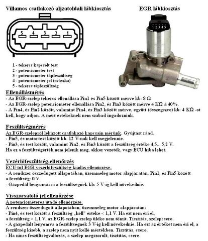

mohabá 007
válasz csoszogi #103487 üzenetére
Tegyük helyére a dolgokat. Így kezdődött:
"…Ma a feleségemnek néztünk egy 5 ajtós astra j 1,4 100 lovas benzin motorral szerelt autót..."
A hozzászólásokban elmondták, hogy ezen motortipusokban nincs EGR. Válaszod: "tudtommal van", és betettél egy linket, aminek egy szépséghibája van, azok az EGR-ek Astra J dízel motorokhoz valóak.
Azoknak a motortipusoknak akiknek van okoskereke, nem kell EGR, (külső kip gáz visszavezetés), mert ezt a feladatot, az okoskerekek a szelepek egybenyitásával megoldják. (belső kip gáz visszavezetés).
[ Szerkesztve ]
mohabá 007
válasz peet137 #103465 üzenetére
Ingadozó alapjárat, sziszegő/szuszogó hang, P0171 hibakód.
Ezek a szelepfedél membrán átszakadásának tipikus tünetei. Ellenőrizd le.Ha vákuumot érzel a nyílásnál, nem kell tovább keresgélni.

válasz zgospel #102899 üzenetére
"...Leginkább azért váltottam, mert korábban a GM olajnak API SN besorolása volt..- egy-két éve már csak API SM... "
API SM: Bevezetve 2004. novemberében.
API SN: 2010 októberében került bevezetésre.[ Szerkesztve ]
