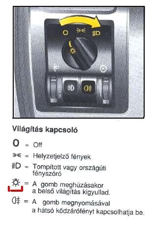

Srácok
Kérdésem lenne. Ne nevessetek ki, de hogy kapcsolom be a lámpát a visszapillantó mellett? Próbáltam a lámpát nyomkodni de semmi. Nem kattan be semerre sem. Gombot szintén nem találok sehol hozzá. Viszont tuti működik, mert amikor kinyitom az ajtót világít.
Doggy dog
Sanki
G Astra táviránytó: ha másik kocsira lesz feltanítva a táv, akkor előtte az előző kocsiból törölni kell a távirányítót?
2 gombos -
