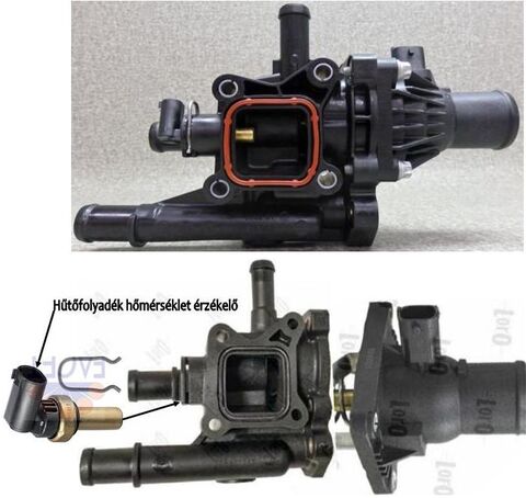

Astra J / A16XER:
Kiderült, nem a termosztátház repedt el, hanem a vízcső termosztátházba csatlakozó dugója, valamint a cső is elöregedett, elrepedt ugyanott.
Ezen kívül maga a csatlakozó nem is cserélhető, rá van olvasztva a műanyag cső gyárilag.
Most van egy fölös gyári termosztátházam
Szerelő azt mondja biztos eladjuk (gondolom olcsóbban jóval, mint a bolti ára), ne aggódjak.
De akkor is fölösleges volt megvenni -

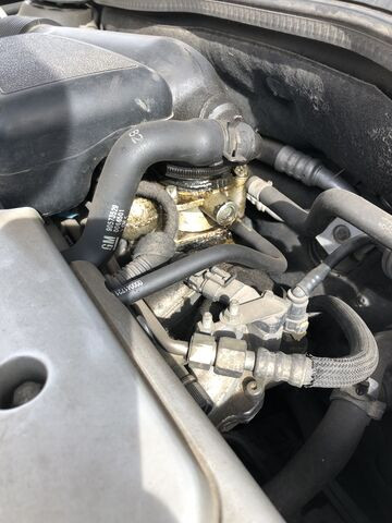

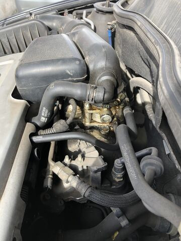

Sziasztok! Adott egy H Astra Z16XER motorral, autópályán kb. 50-150km megtétele után kigyullad az alacsony olajszint figyelmeztető jelzés. Ezt már nagyjából négyszer eljátszotta, megérkezés után mindig megnéztem nívópálcával az olajszintet és mindig tele volt, semmit nem változott a mennyisége. Szenzorhiba lehet vagy van más ötletetek?

Tikakukac #94782 üzenetére
Megcsináltuk, leszedtük a csöveket amik a fojtószelepházhoz csatlakoznak. Nagy részük tele volt ilyen sárgás-barnás olajhabbal, meg a pillangószelepen is volt "némi" lerakódás. Féktisztító sprével és rongyokkal alaposan kipucoltuk a csöveket és a pillangószelepházat is, szárazra töröltük, utána mindent vissza, bilincseket jól meghúztuk, most jó. Pár hónap múlva kiderül hogy mennyire tartós.
A fő probléma ami miatt szivároghatott, hogy a legvastagabb cső vége (ami felülről megy rá a a szelepházra) már ki van kezdve, kicsit hullámos. Lehet hogy a bilincs már nem volt elég szoros, nem tudom. Legfeljebb ha újból előjön a probléma akkor veszek majd belőle újat, gondolom nem egy nagy tétel.

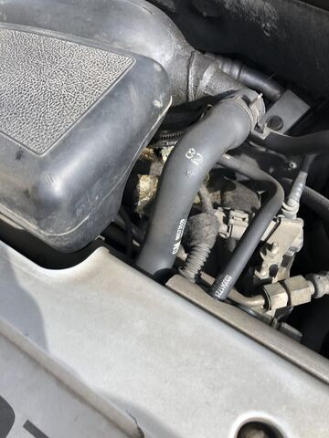

Benzines 1.4 G Astra, motorkód Z14XE. Tegnap vettem észre a képen látható olajszivárgást. Nagyjából 2 hónapja volt olajcsere, akkor még ez nem volt jelen, azóta durván 2000 km-t mentem. Nyilván megmutatom szakembernek is, csak most hétvége van
Addig is azt szeretném kérdezni hogy van bármi tipp hogy ez mitől lehet, merre érdemes elindulni?
Lehet hülyeséget mondok de ez a pillangószelep ház, nem?
Tapasztalt valaki már hasonlót, ha igen mi volt a megoldás?

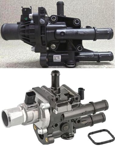

mohabá 007 #94728 üzenetére
Ez a két mondat nem mond ellent egymásnak?
"A műanyagházas termosztát helyére nem fogatható fel a fémházas, teljesen más elrendezésü."
"Ha a termosztát rész ment tönkre, a fémházas termosztát beépíthető a helyére."
Köszönöm a javaslatokat, infókat.
Szerelő (aki a nagylány barátja, és tényleg érti a dolgát) azt mondja, egybe kellene venni, cserélni.
Van benne igazság, csakhát nem annyira olcsó.
Leszedés nélkül nem dönthető el hogy mi repedt el, tömítés se biztos hogy külön beszerezhető a termosztáthoz, az egész műanyag szóval bármi elrepedhet 2 hét múlva amit nem cserélek, termosztát is tönkremehet mert nem mai már, ekkor ismét víz lejön, stb. szóval egybe csere erősen javasolt.Amin még elgondolkoztam, ez + ez összeszerelve ugyanaz lenne mint ez?
mohabá 007
Örülök, hogy újra be-benézel a topikba.
Nem szakértek,
csak a saját véleményemet mondom el a gondodról.
Korábban azt mondtad, hogy a műanyagház megadta magát, de a termosztát még működik.
Próbáljál meg műanyagházat vadászni, hátha sikerül.[link]
Ha nem jön össze, akkor csak a komplett csere segít.
Ha a termosztát rész ment tönkre, a fémházas termosztát beépíthető a helyére. -

mohabá 007 #94726 üzenetére
Akkor ha nem veszed zokon, kérnék kis szakértést.
Azt néztem, a fém házat az A16XER-re 2012-től írják itt-ott.
Az enyém 2009-es gyártás, 2010-es forgalomba helyezés.
Komplett venném a házat, amin rajta a termosztát maga a ház azon részével együtt.
1. Van valami tuti forrás ahol nem 40k? Cromaxnál van 30-ért is, láttam, de mindenhol 40 fölött van, illetve a topran volt itt-ott 28-ért, de már sehol nem találok készleten / rendelhetőt
2. ez a lényegesebb, jó nekem is amin a termosztát háza fém? -

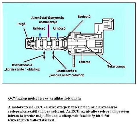

bazsimano #94705 üzenetére
P0013 Vezérműtengely-állító, szívó oldal/hengersor 1 - hiba az áramkörben
A mechanikai alkatrész [vezérműtengely-állító kerék (okoskerék)] cseréje nem gondolom, hogy megoldja a fenti problémát.
