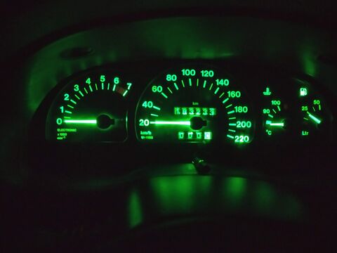

Már elszidtam a középkonzol izzók cseréjére vonatkozó tervezőt és feljebbmenőit, a hétvégén újra megtettem ezt.
Na azért remélem, hogy a ledes verzió nem döglik meg pár éven belül.
És ha már szétkaptam, akkor az óracsoport is ledet kapott, igaz nem sárgát, hanem zöldet.
Majd meglátjuk mennyiben nyugisabb (elivleg ugye a ződ' az nyogodtságot sugároz, mint a műtőben)

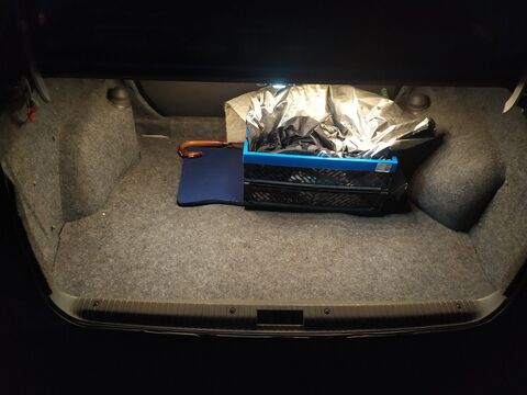

Csomagtérbe lehet venni LED paneleket, lényegében én ilyet tettem be, és rendszámtáblát is ilyen világítja meg. Belülre pedig sofita példányok kerültek. Lényegesen erősebb fényt ad mint a led szalag, és semmit nem kell faragni.
Sanki
cappa72 #105758 üzenetére

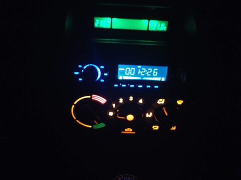

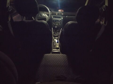

Éjszakai beltér - sajnos az eredeti képen kékes beütésű (amúgy fehérre van minden ledezve), próbáltam a valóságosra hozni. [kép]
Világítás kívülről nézve. [kép] [kép] ez úgy jön össze hogy elől térképolvasós lámpa, hátul kapaszkodóba lámpa. [kép]
Csomagtartó [kép]
Kesztyűtartó[kép]
Fényre sötétedő lámpa aljába is cserélve a sárga izzó fehér ledre, de ez nem világít semmit se mert visszavettem meg fólia van rajta. [kép]Illetve a 2 kis tartó is kapott 1-1 ledet, ami a fényerő szabályozóra van kötve, így ahogy tekerem a világítás kapcsolót úgy változik ezeknek fénye is. [kép] [kép]
cappa72 #105755 üzenetére
Meg is csináltam, és a csomagtartóban olyan fény lett, hogy olvasni lehet.
Persze kimértem, hogy mennyit fogyaszt. 40mA, tehát ~0,5W. 2 kis csíkkkal az már 1W, de a meleg fehér nagyon kellemes.
Na ezen febuzdulva a szofita (LED-es az is, de hideg fehér) mellé is tettem egy szekciót, az is tetszetős. A hideg és a mefeg keveréke nem rossz.

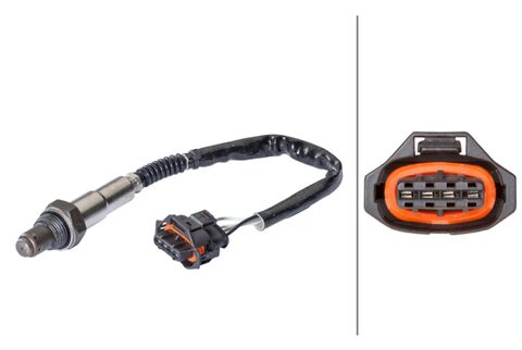

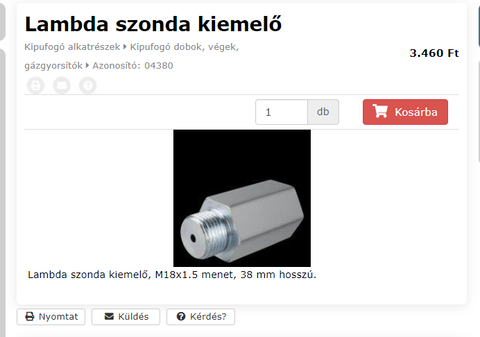

Nekem is előjött felújítás után = normálisan össze lett rakva a leömlő -> kipufogó rendszer, mindjárt rinyál az autó az alacsony katalizátor üzem miatt - ami természetes mivel herélt van rajta
Egyébként aki ilyen problémába futna van egy elmés kis "kütyü" amivel megoldható:
Annyi a dolog lényege, h ezen keresztül kap egy pici friss levegőt is és minjárt jó értékeket fog mérni a szonda - vagyis lesz különbség a 2 szonda értékei között
Persze senkit nem szeretnék a környezetvédelmi előírások áthágására buzdítani!
