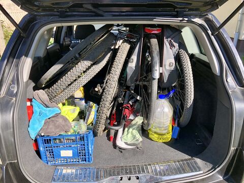

Én is így csináltam legutóbb amikor vidékről jöttünk vissza. Odafelé viszont hármat vittem, akkor már le kellett hajtani mindent. Bár ha a másikoldalra rakom talán elfért volna, de ott a szerszámok vannak.
Üléseket én csak leengedtem, nem vettem ki, viszont a sárvédő miatt nem tudtam elforgatni a kormányt a belsőn, külsőn nem volt.

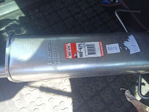

...szénacél táblalemezt szállítunk a bosal-nak (már acps, vagymi) nagy mennyiségben kipuffba mondjuk nem hiszem, hogy sokat raknának... az utángyártott katalizátoraikat is dicsérik nagyon: sokan kikapták F alól a gyárit, eladták jó pénzért és 20 körül tettek alá bosal-t, ami a célnak tökéletesen megfelel és a dakoták se vagdossák ki a kocsi alól, mert annyit nem ér leadva

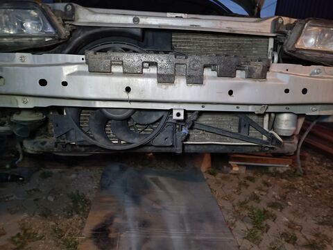

na, a hőfok is beállt: városban 5km után már 102-103 fok stabilan... fogyasztást eddig legjobb napokon kicsivel 7 fölé tudtuk beállítani, de akkor nyaralás volt, dimbes-dombos táj és sok klíma... nagyrészt főúton...
előbb azt figyeltem meg, hogy kezdett sötétedni, kulcsot kivettem, asszonnyal magunkra zártam a kocsit távirányítóval és kétoldalt az ablakemelő háttérvilágítása halványan világított... műszerfalon az ajtózár gombja szép pirosan és a kormányon is a kezelőszerveké... pár perc múlva az ajtókon levő világítás kialudt, műszerfalon a zár piros lámpája, legvégül meg kis késéssel a kormányon levő nagyon halvány lámpák is... pedig már kezdtem reménykedni, hogy nem-e ezek szívják az akkut

közben termosztátot megnézettem, cseréltettem... 25ezrest raktak bele a megszokott műhelyben: ez cromaxnál a febi/gates szint... múltkor ahogy cseréltettem a hátsó gumikat, akkor körbenézegettem alulról a kocsit, hogy mégis milyen alkatrészekből tették rendbe a lengéscsillapítókat... monroe-t raktak bele, fékből meg asszem brembo-t... nem az árlista aljáról szemezgetnek és visszagondolva F-nél sem volt problémám semmi alkatrésszel, amit ők szereztek be (bontottat leszámítva, de az zsákbamacska...)

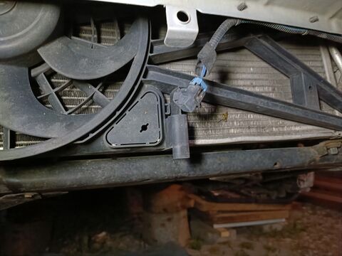

Termosztátot ma cseréltem mahle original ment bele de nem változott semmi sajnos. Ennek a termosztátnak 103 a nyitás de ahogy az obd mutatja 107 foknál se nyit viszont a hüttö ventilátor elindul ugy hogy a termosztátbol jövö csö hideg.

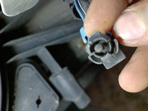

Ez nem az a membrán, ami a szelepfedélen van, ez a szívósor mögött/mellett van. Ez a kütyü mozgatja a twinport rudazatát a motor vákuumával. Komplett szívósorral lehetne elvileg beszerezni, de én nem akartam cserélni az egész sort, mert a rudazata patent állapotban van, csak hibakód van az autóban a twinport pozícióra és a szerelő korábban szétszedte, tőle tudom, hogy szakadt. Nyilván nem kértem meg, hogy mérje meg nekem a membránt, mert gondoltam beszerezhető alkatrészről van szó. Tévedtem... Úgy néztem, én is szét tudom szedni, de addig nem állnék neki, míg nem tudom, van-e esély felhasználni a beszerzett gömb membránját.
