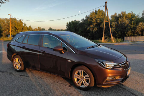

Neem, faceliftest nem vettem volna semmi pénzért, az Astrát most hosszú időre el fogom engedni mert ez a Peugeot vonal nem jön be (amúgy nincs bajom a francia autókkal, csak akkor azt vesz az ember, nem kell rá Opel logó). Nálam ez a vonal alja downsizeingban, egy 1.3-1.4, 4 henger, turbó, 130-150 ló, ezek alá nem mentem volna így sok márka ki is esett pl Focus. Reményeim szerint a következő autóm már elektromos lesz úgyhogy ezen a downsizing dolgon már nem izgatom magam, ennek a motornak is egyébként elég szar már a karekterisztikája.
Az enyém májusi gyártás és augusztus végén vettem a Wallisnál, nekik még volt akkor kb 20 darab 150 lovas beraktározva Győrben, viszont csak két szín volt már, ez meg a majdnem fekete-kék. A Schillernél lett volna bőven színválaszték de csak a 125 lovasból, de az árkülönbség kb 120 ezer forint lett volna így az szóba sem jöhetett. Ahogy JanR is írja, gyárból rendelni már tavasztól nem lehetett, de a kereskedők szépen betáraztak ebből az Enjoy Best-ből amiben minden számomra fontos dolog benne volt (kijelző Android Autoval, tolatókamera, ülésfűtés,...)

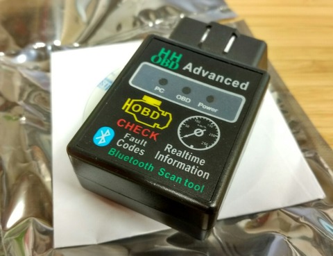

a betolás miatt viszont beszedtem egy 042052-es hibakódot, sajnos halványan rémlett is, hogy a katalizátornak nem tesz jót a beugrasztás de nem volt senkinél bikakábel és nem akartam az út szélén hagyni a kocsit...
