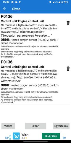

Jó, fordítva írja ki, de a hiba hasonló. Mármint magamtól is rájöttem, hogy a második szondával lesz valami.
Töröltem a hibakódot, utána nem jött vissza. Álltunk járó motorral, indulásnál picit bebillegett a kocsi, akkor dobta. Érintkezési hiba, oxidáció?

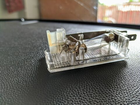

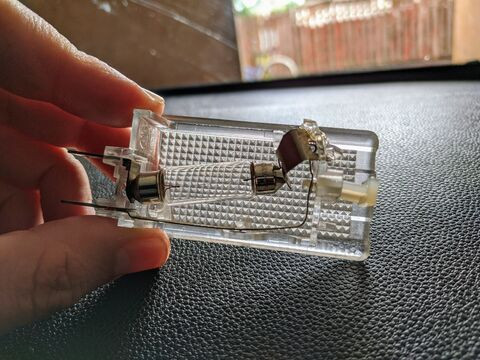

Megvan a ludas. Az ajtó zsanérja közvetlenül a lámpán mozgat egy megszakító "gombot". Na ez nem sikerül nálam valamiért. A képeken látszik, a tejfehér pöcök az (ami már picit sárga a nőtől).
Az is látszik, hogy történt korábban egy kis magolvadás, ez közre játszhat abban, hogy nem teljesen működik (kézzel amúgy működik). Elég béna megoldás. Most annyit csináltam, hogy kivettem az ízzót, hogy legalább az akksit ne szívja és a kábele se essen be a kesztyűtartó mögé, mint eddig volt. Egy ötletem van a javításra, csak legyen még egy kis időm foglalkozni vele.
