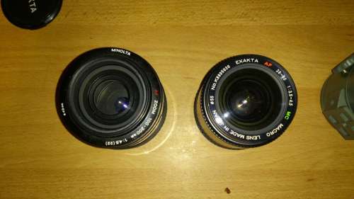

lacika0926
imyourfriend #13887 üzenetére
ő az, csak ez kicsit jobb állapotú mármint ami az ebayon van jobb külsőre
gab.m
lacika0926 #13884 üzenetére
Ez már többet...
Milyen gyártmány? Canon? Vagy netán ez is minolta?
Exo123
+ ebay posta..
lacika0926 #13880 üzenetére
12-15k között valahol
Ebay igen... olcsóbb, viszont nem lehet kipróbálni. -
JackFeryll
Az ebay szerint 5-10ezret.
Exo123
Megkerdezem milyen volt a gépe
Exo123
az lehetséges, hogy egy régi objektiv kb 20 -25 éves
digitális géppel közelre nem annyira tisztán fotóz? -

Hali.
Egy minolta 35-70 f4
Kb mennyit ér? Teljesen jo allapotu, és még a matricák is rajta vannak, szoval tokeletes az allapota. -
