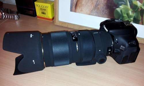

üdv!
Úgy néz ki hogy meg tudnám venni a Sigma 70-200 F2.8 EX DG Macro HSM II-t 140e alatt.
Az állapota az elmondások alapján teljesen újszerű, alig használt. Holnap tudnék menni kipróbálni.Garancia sajnos nincs rá.
Valaki le tudná írni hogy mit nézzek majd rajta? Soha nem vettem még használt telét

Hupsz, hát ez itten én vóónék
