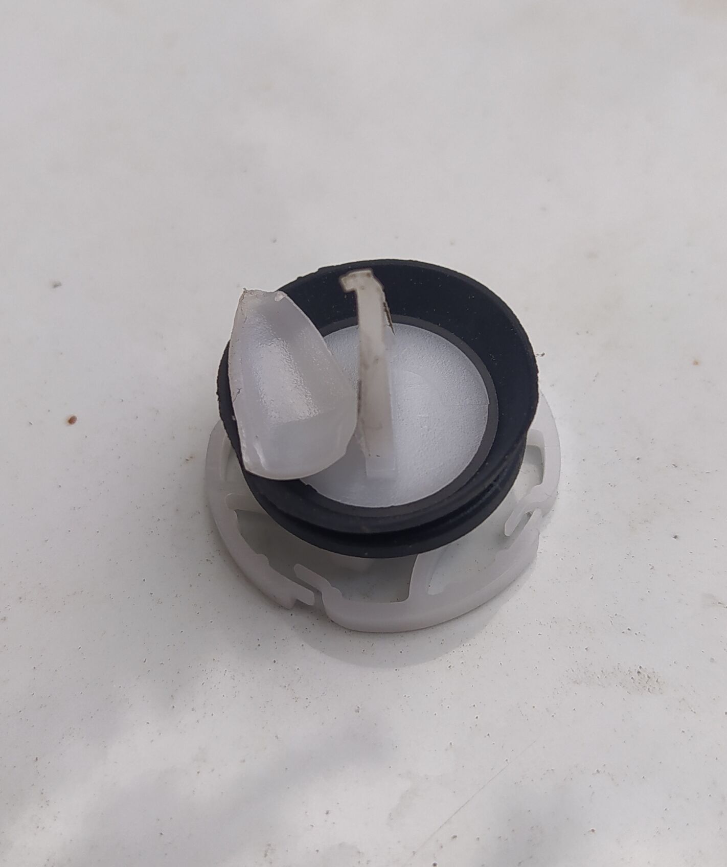

Feladtam. Bármennyire is húzom, nem jön le
Mi a sz@rért kell egy ilyen gombot ennyire rászorítani. Mivel még gyári a jelenlegi fent lévő váltószoknya, így 16 év alatt rendesen rágyógyult az a gomb...
Szerintem megpróbálok két kicsi lapkát ráragasztani a letörtek helyére, így maradna a régi szoknya fent. -

Hát őszinte leszek soha a büdös életbe nem találtam még meg annak a rugónak a cikkszámát, de még csak embert se ismerek aki tudja.
Mission impossible. De ha te megtalálod oszd meg velünk
Esetleg ezt a szelektort is ki lehet cserélni ez is sokat tud javítani a helyzeten.
t.imi
Bal egy zár kicserélve. Kicsit keményebben kell húzni hogy záródjon. Nyelven rajta még a műanyag végig, gondolom azért.
De. A patentok....7-ből 4 tört el leszereléskor, oké. Vissza még 5
Természetesen a vásárolt utángyártottakból.
Nem tudom hány féle van, ez mint az üveg. Pont lukon van, nagyon lassan nyomom, reccs. Utolsó kettő maradt is törve.
Csupán 150ft/db, így már a gyári árát el is értem. [kép]Ez a habosított takaró mi a neve beszerezhető egyáltalán?

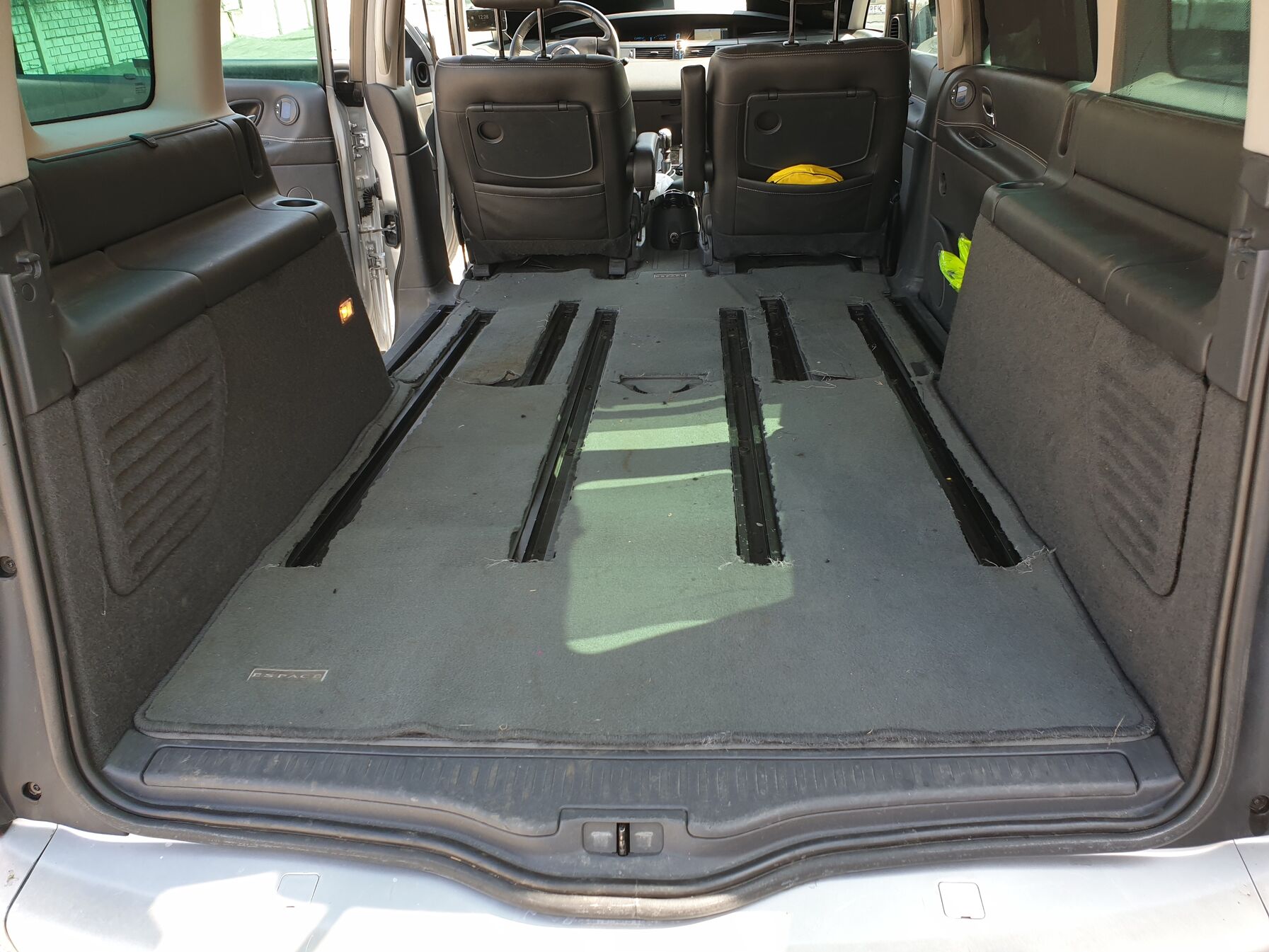

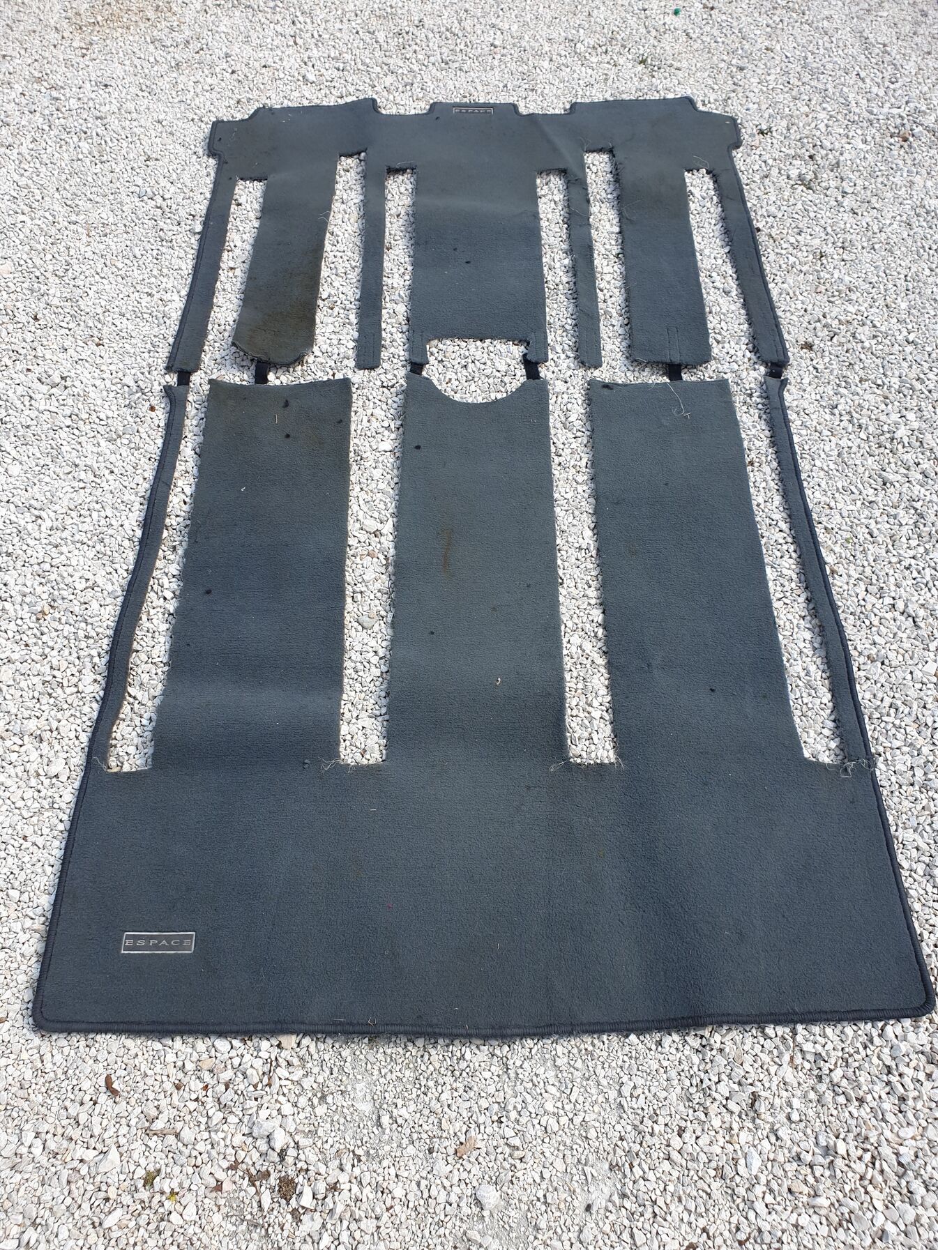

Adós maradtam szőnyeg és ülés ügyben.
Régi szőnyeg kiterítve.
Régi szőnyeg autóban, hátulról.
Régi szőnyeg autóban, oldalról.
Új szőnyeg autóban, hátulról.
Új szőnyeg autóban, oldalról.
Bocsi, az újat nem szedtem ki! Remélem, láthatóak a különbségek!
Ülés.
Befényképeztem oldalról az egyik sínt. Láthatóak a rögzítő lukak.
Az ülés hátulja a két madzaggal, amiket meghúzva lehet kivenni az ülést.
A kivett ülés lábain látható a két, befelé álló villa, amik a sín lukaiba kapaszkodva rögzítik az ülést. -

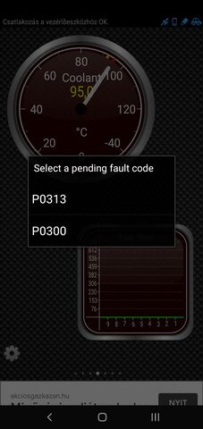

Dadogni nem dadog csak latom villogni a check engine lámpat erőben nem érzek semmit,kb 1 honapja volt hogy egyszer éreztem akkor alig ment.de az utobbi pár napba csak a lampa villog néha.a kábeleket átnézem bár ha az lenne akkor nem csak alapjáraton lenne gond.hu megpróbalok valakit Szabolcsba keriteni aki tudna segiteni és nem cserélteti ki a fél autót mielőtt rájön mi a gond.
