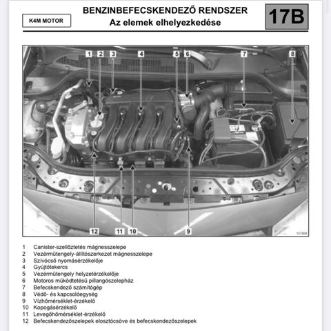

M2 1.6 16V K4M760 motornál amennyiben a vízhofok rossz adatokat közöl az mindenképp megjelenik az oracsoportnal is hibakent? Vagy külön küldi a jelet a motovezerlohoz és külön az orahoz?

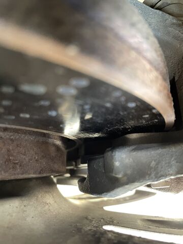

2 éve cseréltem az alsó motortartot az M2n de szerintem megint kiszakadt. Ez ennyire nem bírja?

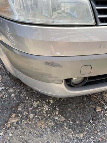

Nincs a közelben egy helyi szaki, akibe egy kis emberség is szorult? Megbeszéled vele, aztán 10 perc alatt átnézi.
Én biztos ezt csinálnám, egy relatív kis értékű autóra kar 10ezreket elkölteni csak azért, hogy atnezzek. Hidd el ha nagyon nem éri meg megvenni az autót, ő is észreveszi. -
Nordik
tothjozsi96 #83232 üzenetére
Vigyél inkább magaddal ha van egy hozzáértő ismerőst aki tisztában van az esetleges költségek mértékével, ezután egy kis alku és ha így is összességében megéri az autó akkor hozd el.
Ha olyat viszel aki ért az autókhoz, úgyis látja megéri e foglalkozni vele.

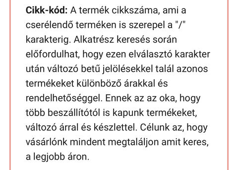

Tiédetis #83053 üzenetére
"Mit jelent a termékek cikkszáma (cikk-kód) után szereplő /LA, /SZ, /S, /P, /KO, /I stb jelölés?
Ezek belső jelölések, segítenek nekünk a termékek rendszerezésében. Ha / karakter előtt a cikkszám megegyezik, akkor ugyanarról a termékről van szó. Ebben az esetben az árakban minimális eltérés lehetséges."Ugyanaz a két termék, csak a beszerzési forrás más.
Tehát veheted ugyanabból a cikkszambol az olcsóbbat.
