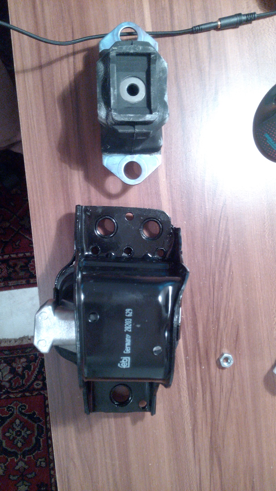

Alátámasztom (bakolom) a motort, aztán a krokodillal aláemelek kicsit.
Kicserélem a motor oldalit.
Aztán a bak marad és a váltó alá emelek egy kicsit a krokival.
Kicserélem szintén a bakot kiveszem az alátámasztást.
Leengedem a krokit és öröm boldogság.
Szöszmörögve is fél óra.Ha az a kérdés normális szerszámmal hozzá lehet férni, nem kell azért kibonntani a dobbettétet.

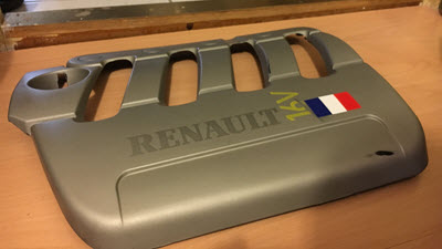

Nekem 2.0 benzin-es motorhoz kellett, de arról letettem, hogy a felirat is olyan legyen rajta, így oldottam meg, mert ez 1.4-ről való:
Viszont az eladó elfelejtette hozzá adni a kis tartókat, most meg nem találja...
Szóval körbenéztem ahol csak tudtam, és az UNIX-nál lehet kapni, de csak rendelésre. Azt meg csak úgy, ha bemész egy üzletbe és ott kifizeted előre, aztán berendelik neked.Elvileg 4db. kell rá én 4-et rendeltem, bár az egyik füle törött. szóval lehet, hogy kimarad majd 1, ha kell majd valakinek, akkor legközelebb az ünnepek után tudom odaadni.
Szóval, UNIX, és a cikkszám a következő: 7701050993, ára valahogy 760 Ft./db.
