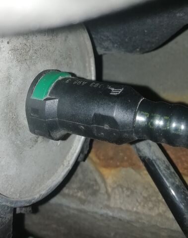

Nem nincs párja!

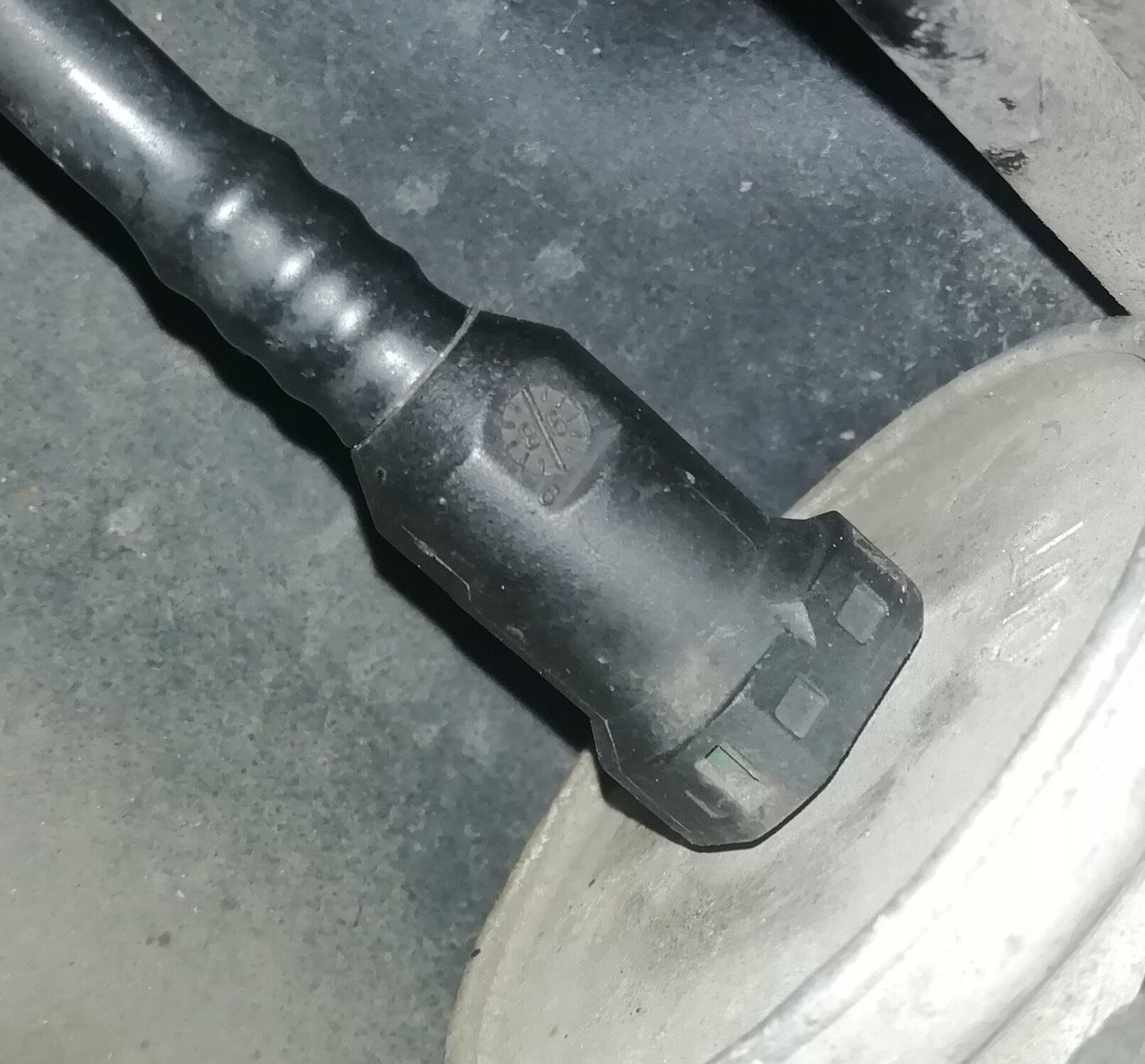

Mint írtam egyoldalas csatlakozó.
Tegyük tisztába a dolgokat, mert így csak összekavarodni fog.Legelterjedtebb csatlakozó típusok.
Kétoldalas ehhez való a csőfogó, ahol mind a két oldalt egymással szemben van egy benyomható négyzetes oldószem.
Van az egyoldalas csatlakozó, ez az amivel nem boldogult, ezen csak egyoldalt van oldó szem.
Illetve van a rugós bilincs ami két kis fül lyen van a vízcsöveken is, csak üzemanyag csövek esetében jóval kisebbAz összes többi csatlakozó, vagy más márka gyártmánya, vagy házi mókolás.
Ilyen pl. az aba bilincs és társai.Renaultban nincs más fajta csatlakozó.
Ahogy már írtam, csavarhúzó benyom lehúz ennyi.

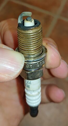

Most BPR6EZ került be (kijöttek egyben a trafók szerencsére). Úgy látom a gyári inkább átlagos minőségű (41k km).

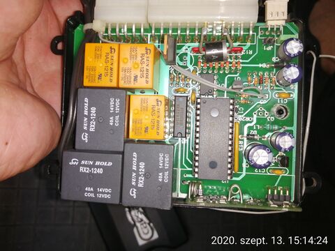

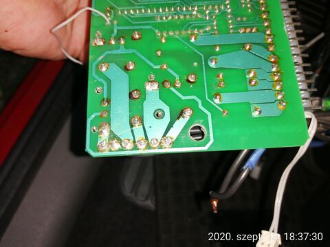

Végül sikerült kikötni az egészet, volt fixen beleforrasztva 6 vezeték, méregettem gyújtáson és nélküle, meg a nyáklapon a bekötések alapján 3 kapcsoló reléhez tartoztak. Így meg lett a hiba forrás is az egyik relé nagyon melegedett, sütés közeli állapotban volt azonnal ahogy áram alá került. 1-2 összekötve lett gyújtás,3-6-ra lett önindító,a 4-5 még nem tudom mi,egyenlőre bent hagytam minden működik így is, gyújtás nélkül nincs bennük szufla, gyújtással mindkettő 12v-os, hétvégén az egészet szét kell bontanom úgy is mert eszméletlen mennyiségű össze-vissza szigetelő szalagozott vezetékkel volt az egész megoldva, az egészet rendbe kell raknom. Ilyent sem csináltam még elsőre kissé pánikba estem, amikor a parkolóba nem indult ismét, (eszembe jutott hogy szarfrancia,amihez semmi köze csak egy hibás relé,17-évesen) aztán itthon hideg fejjel könnyebben ment már, meg persze szerszám, műszer egyebek is itt vannak.

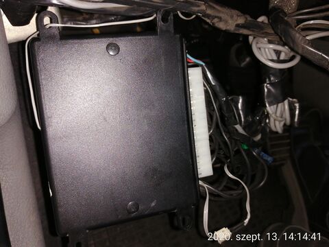

CAESAR CT-215UR autóriasztó + rablásgátló. Beszerelési útmutató.
Azok direkt feketék. -
Kronos3000

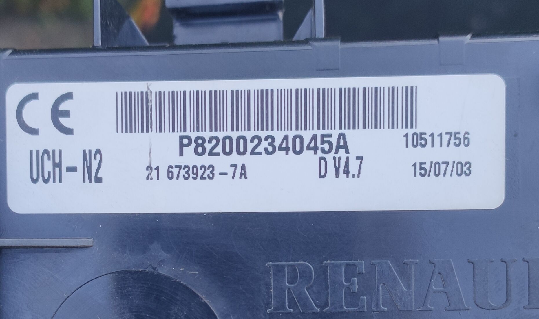

Nem a kulcs a hiba.Kihívtam jobb híján az autó klubot,mert egyik non-stop elektromos és riasztós sem ért rá.Kimérte hogy a riasztó dobozában van a hiba,aztán ő valamit összezárt így el lehetett indítani,és haza tudtam jönni.A riasztóban van auto immo funkció is gondolom ez a része a hibás,mert minden más riasztás működik.A riasztó beszerelés számlája használatija is megvan,de a bekötést sehol sem találom,pedig az kellene hogy kikössem a rendszerből.A típus : Ceasar 215u
sak fekete vezeték megy bele, nem egyszerű.
