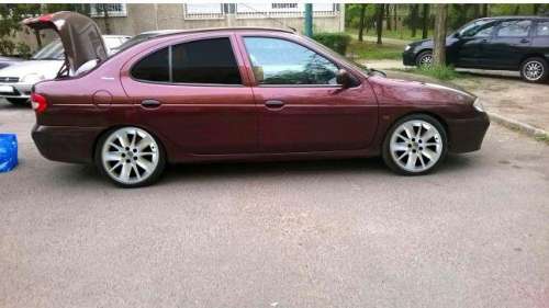

Mivel elvitték a 14-s alufelnimet, én is keresek valami szép 15-s felnit a gépre max 40 ezerig, szóval,ha van eladó, akkor rakjátok csak fel ide is, ki tudja....

Köszi, bedobom oda is (ha lesz képem). A rajta lévő gumi sajnos kuka, el van kopva.
Hétvégén csinálok róla képet, mert vidéken van szüleimnél. Emlékeim szerint nincs szétcseszve, agyon karcolva, de majd beszélnek a képek, igazából csak az érdekelt hogy elmehet-e 45-50 körül. Annál kevesebbért nem akarom adni, 10-et akarok kapni darabjáért, mégha használt is.
_NCT
Lehet hogy már kérdeztem, de nem vagyok tisztában az árakkal: 17"-os Renault gyári alufelni (Kép illusztráció,de ugyanez a típus) megér 50.000 magyar mátyást? Ennyiért megszabadulnék tőle.
Hétvégén csinálok róla képeket, a nyári gumi még rajta van és nem is tervezem leszerelni, majd az új gazdája

Próbálni én se próbáltam, de így képek alapján nagyon egyben van...aztán persze puding próbája az evés. Például én csodálkozom, hogy a Megane-om kormányoszlopa max.-ra felhúzva is alacsonyabban van, mint a tesóm Grande Puntóján, így eléri combomat... mondjuk nem zavar, de azt gondoltam, hogy nagyobb helyem lesz, erre mégse. Na ez nem panasz, mert szeretem, ha elöl és fent van az ülésem is, nem a kocsi végéből fogom a kormányt :-)
