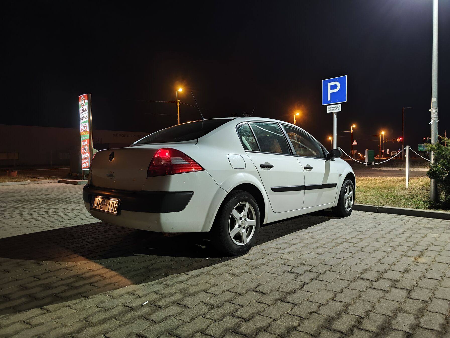

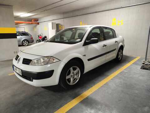

Melóba járáshoz elcsíptem egy Mégane II -t (2004, 1.5dCi 74kW, szedán) elég jó pénzért. Most lapozgattam át a szerviztörténetét, amit kaptam hozzá, mindjárt felsorolom amiket találtam. Viszont a kérdésem/kérésem az lenne, hogy azon felül, ami tippeket már kaptam (itt is köszi
), mikre érdemes még figyelni, milyen hibákra számítsak, milyen szerszámokat/diagot érdemes hozzá beszerezni? Illetve bármilyen tippet szívesen fogadok
315e km van benne, ~300-nál cserélték a következőket:
- Olajteknő tömítés
- Főtengely szimmering
- Szelepfedél tömítés
- Vezérlés+ tömítések
- Vízpumpa
- Generátor felújítás
Ezen felül párezer km-el ezelőtt volt olajcsere és olajszűrőcsere.Az általános dolgokat (folyadékok, szíjak, gázolajszűrő) értelemszerűen cserélem, mit dobjak még a kosárba? Manuális 5-ös váltós, biztosra veszem, hogy az előző tulajok olajat nem cseréltek benne, oda milyen való?
Tudom, sok a kérdés, de ha már 1-1 választ szántok rám, annak is nagyon fogok örülni

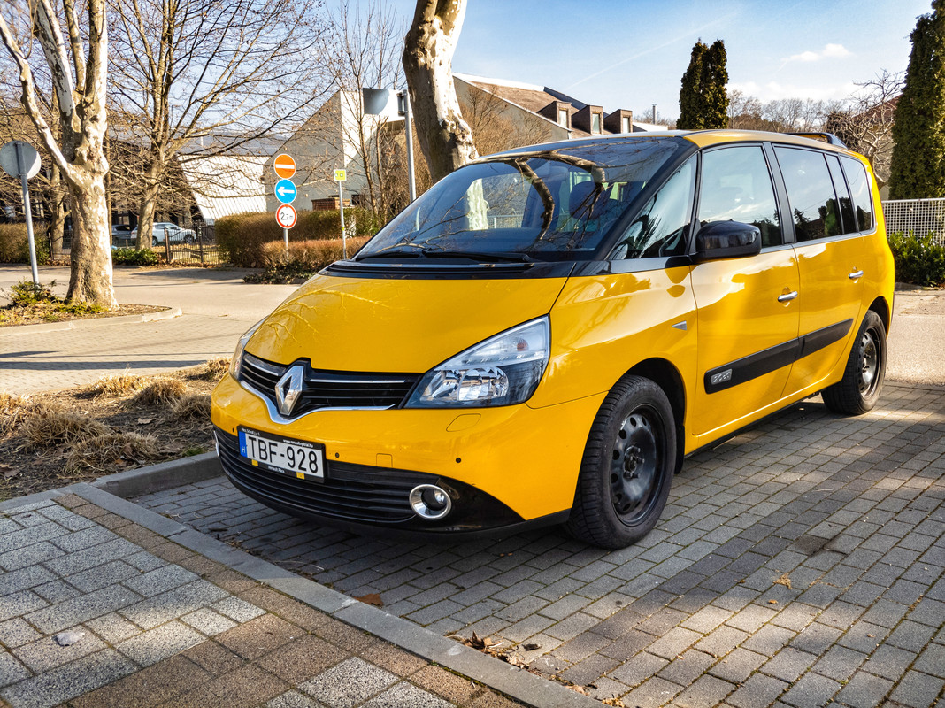

FerNandor
Somatom #88095 üzenetére
Igen, imádom. Leugrottunk egyik nap a Balatonhoz 6 hónapos kisfiúnkkal, egy mozdulattal ledöntök egy hátsó ülést, pléd rá és egy pelenka alátét és kész a pelenkázó és ott ülök mellette. Ha minden jól megy, szeptemberben Görögország
Alapból tetszett amúgy az espace, de minél többet nézem, annál jobban beleszerelmesedek. Olyan, mint egy mozdony. -

FerNandor #88087 üzenetére
Nagyon király utazóautó. Havonta nyomok vele egy Németországot. Ha későn végzek a melóban, akkor ráállok 150 -re és Ulmból két óra alatt Braunau -ban vagyok. Onnan sajnos vissza kell venni a tempót, de ha nincs sok pisi-kaki, akkor hat és fél óra alatt letudom a teljes hazautat. Még trélerrel is tök stabil, 100 -zal szépen húzza. Viszont, ha szervízelni kell, akkor... Igaz, még az előző tulajok hanyagságait is nyögöm.

FerNandor
Imádom ezt az autót, vezetni is. [link]
Mindig meglepődök, mennyire megy, pedig ugye nem egy pille. És elég jól is fogyaszt. Legutóbbi tankolás 953km 64.56l (6.77l/100 vegyes, Pécs-Komló-környék) -

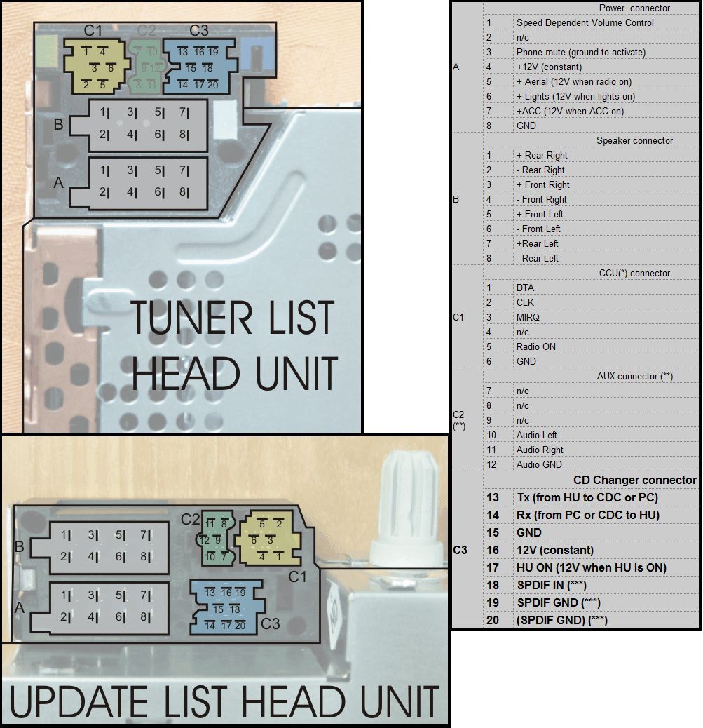

Elkezdtem dolgozni egy alapvetően digitális belső tükörbe való, 32:9 arányú, 7”-es kijelzőn, raspberry pi 4 compute modul alapú autós PC-n, aminek a fő funkciója, hogy a hang ráül az autó hangrendszerére, a kijelzőn pedig Android auto, vagy Apple Car kivetített képe van, de egy ideje pihenget.
Pont akkora a kijelző, hogy a gyári kijelző keretbe, pont befér, bár az egészet szét kell szabdalni.
Csináltam egy Blackberryből származó, bluetooth-os kurzor mozgatót, ami elmegy gombelemről, így elfér a kormányon, de az se az igazi. (Kb hasonló, mint akit pár WV-ben is integrálva van a kormányon)De nagyon nem kényelmes, ergonomikus a koncepció, mert messze van, a gibbon karjaimmal is előre kell hozzá hajolni. A 2 DIN-es ebből a szempontból jobb. Azt a váltókaron pihentetett kézzel lehet vakon bökdösni.

Xantomas #88083 üzenetére
Oh, b@sszus, már emlékszem, ezt régebben itt tárgyaltuk is veled.
Igen a tuner list-es a jelenlegi formájában zsákucca.
És az általam fentebb berakott kép hiányos (sajnos csak ez van meg), de be is vannak rajta csillagozva a digitális jelek, csak lemaradt a magyarázat.
Xantomas
A Tunerlist baja, hogy analóg kimenetű a hozzá kapcsolt CD tár, így fejegység azon bemenete is analóg, illetve más CD tár verziót kell elküldeni neki, mind az Update list esetén.
Sajnos nem elég csak rákötni bármit, folyamatosan kell neki adagolni a handshake-et, acknowledge-et, státusz infót, meg bekapcsoláskor az azonosítást, mindkét irányba.Részben ebből írtam az MSc diploma munkámat. Visszafejtettem az egész VDO rendszerű CD tár-fejegység kommunikációt, meg csináltam rá emulátort ESP32-re.
Most, meg már rágják a fülem, hogy védessem le, a egész konepciót és csináljak belőle terméket.

krono. #88072 üzenetére

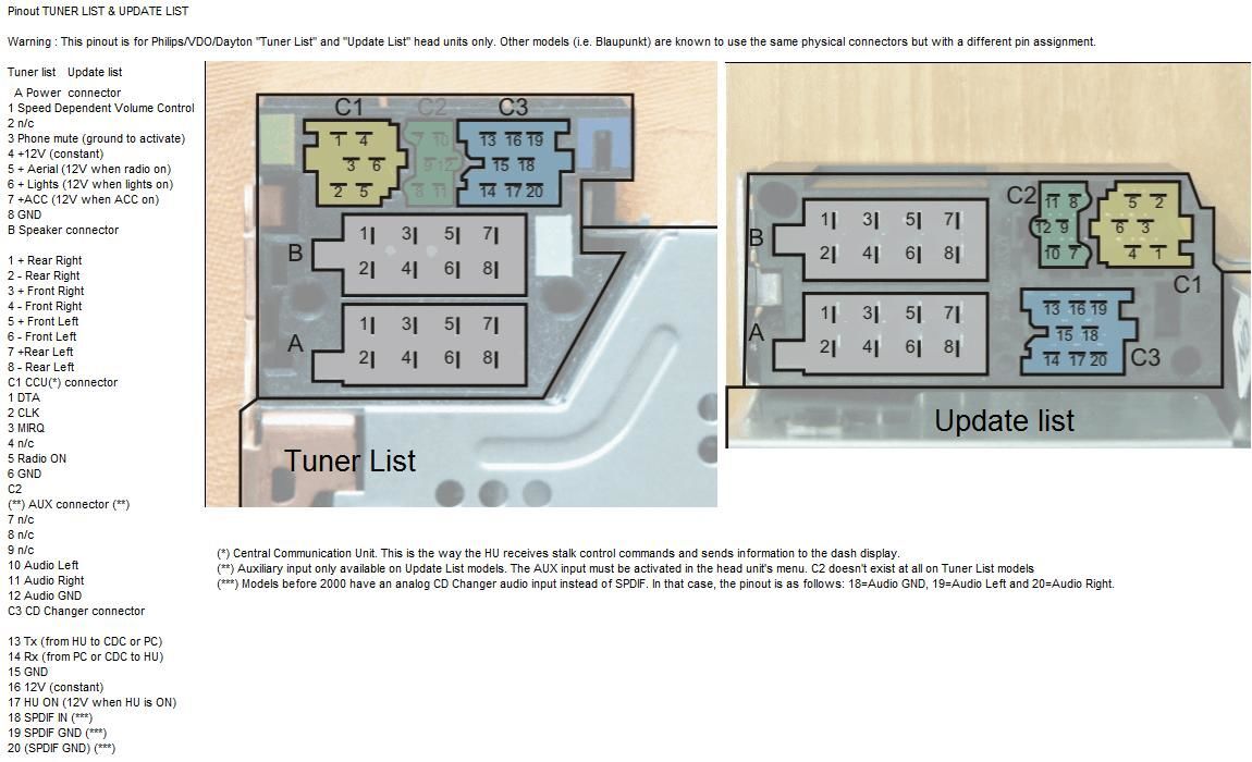

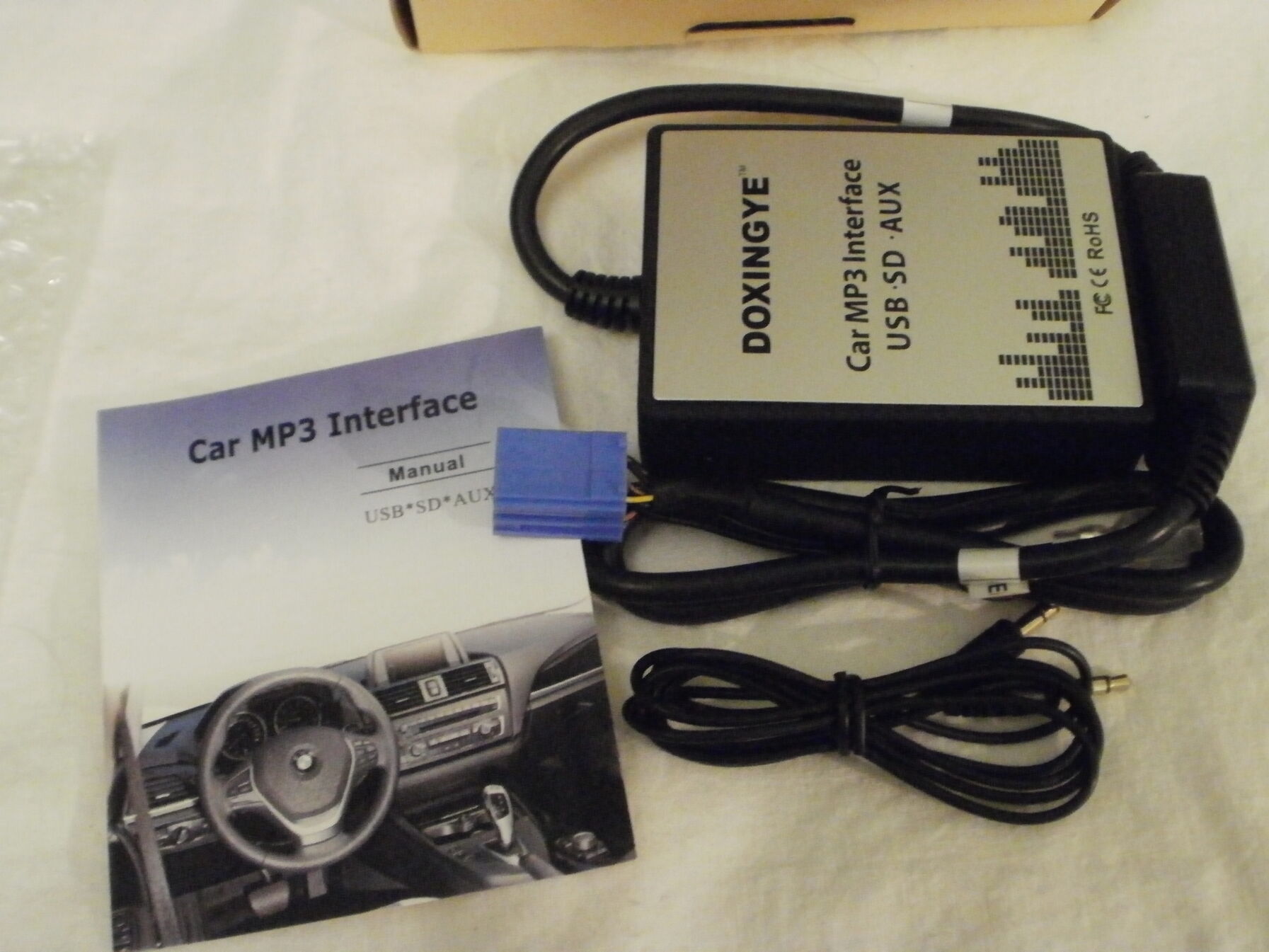

Szia, a "line in" (csatolt képen a zöld csatlakozó) fizikailag is hiányzik a "tuner list" fejekről. Egyébként ez egy szimpla analóg benet.
A te általad linkelt "kábel", az a kék csatlakozóra csatlakozik, ez lenne a cd tár vezérlésért felelős rész. Ez már digitális, tehát elméletileg működhet.Annó nagyon sokszor felemerült már a fórumon, de nem tudok olyanról, aki használja is (hátha mégis van valaki, aztán majd megírja).
Illetve valami 10-15.000ft körüli ára volt, aztán csak úgy random nem próbált rá senki.
Ami biztosan működik "tuner list" fejjel, az a YATOUR megoldása, bár ez még borsosabb áron kapható és sokan számoltak be gyakori lefagyásokról: [link]Egy szó, mint száz: venni kell egy 2din android fejegységet, igényesen beépíteni (saját véleményem)

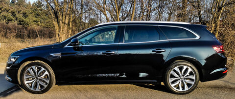

Sziasztok, írok egy rapid összefoglalót a Talisman-ról, így két hét és kb. 1.500km távlatából.
+ összességében kényelmes, tágas a lagunához képest űrtechnika
+ led fényszórók nappali fényt csinálnak sötétben
+ az EDC nagyon szuperül működik, visszafogott és sportos tempó mellett is, dimbes-dombos szerpentinen is, eddig nem sikerült zavarba hoznom
+ adaptív lengéscsillapítás nagyon szuper, tényleg nagyon jól konfigolható (3 mód), egyébként a legkeményebb módban sincs olyan kemény, mint a laguna
+ a testreszabhatósága nagyon jó (mind kényelmi-vizuális, mint biztonsági-vezetési szempontból)
+ az 1.8TCe nagyobb fordulaton olyat szól, mintha nem is 4 hengeres lenne, nagyon szép hangja van (kívánja, hogy nyomja neki az ember)
+ az RLINK2 és kezelése szuperül működik (bár ezt is sok tesztben lassúnak írják, nekem nem tűnt fel), tényleg minden elérhető a könyöklő előtti "joystick"-al, egy csak néha kell tapogatni és a beállítások/személyre szabás szinte már túlzóan sok is
+ nekem polgári hifi van benne (nem BOSE), de szerintem nagyon szépen és dinamikusan szól
+ rengeteg okosság található hozzá külföldi fórumokon, amik diaggal aktiválható/letiltható tulajdonságok, beállítások
+ valami eszméletlenre sikerült a motor-váltó hangolás, szinte az egész kihasználható fordulatszám tartományban bivalyerősnek tűnik (azthittem, hogy fog hiányozni a 2.0dci ereje, de abszolút nem, sőt annál sokkal kultúráltabban adja le az erőt)
+- amúgy a futóműve minden szempontból eszméletlenül jó, viszont ezért cserében, ahogy hallottam, akár 30-40.000 km-enként megkíván 1-1 komplett lengőkart
- olyan mint egy bunker előre, oldalra és hátra is elég korlátozott a kilátás. A hátsó szélvédő egy lőrés, az "A" oszlop kitakarja a fél világot, elől meg talán nagyon döntött és alacsony is a szélvédő
- sajnos nekem nem combtámaszos az ülés, az ülőlap lehetne hosszabb
- amit minden teszten leírnak az EDC-vel az elindulás nagyon fura: vagy forog alatta a kerék, vagy tanulóvezetős...nagyon nehéz normáisan elindulni vele
- kormányzása minden módban picit plasztik
- 47 literes üzemagyagtank....egy vicc
- A GYEREKZÁRAT A HÁTSÓ AJTÓN LÉVŐ FÉMPÖCÖK ÁTKAPCSOLÁSÁVAL LEHET "BEKAPCSOLNI" (mint egy zsiguliban)Fogyasztás:
- autópálya fix 140 - 7,8l/100km
- város-országút (próbálgatva a határokat) - 8,8l/100km
- város-országút visszafogott módon - 6,8l/100km (ez eléggé odafigyelős volt, már-már kényelmetlen)
Ezek mind egy tank benzinre vonatkoznak.Elsőkörben ennyi, ami eszembe jutott.

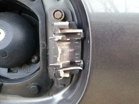

Joe.36
--- [Ez] --- letört a 2005. 1.5 DCI Tháliámról, ez jó lehet rá ? És hogyan lehet ezt kicserélni ?
Köszönöm. Joe
