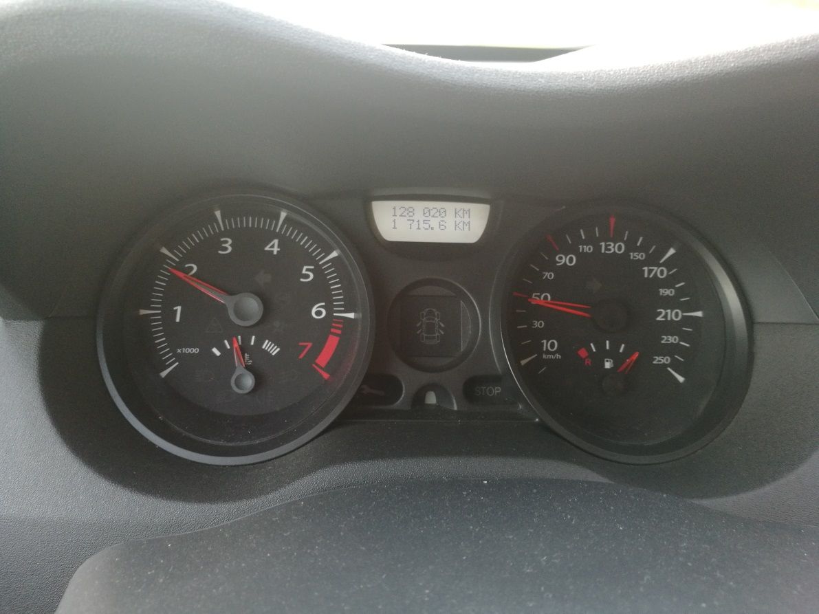

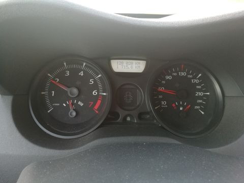

Pontosítok, járó motornál lehúztam az izzítógyertyát és semmi nem történt a lámpával, ellenben ha a kuplungot megnyomom, picit megemelkedik a fordulat és már világít is a lámpa, aztán hol elalszik hol felgyullad. ...
Ezek szerint az izzítás része már jó. Ki is ment a hibakódok közül.
Babetta-X
Sziasztok! Köszönöm szépen mindenkinek a segítséget, a vez.mű tengely jeladó cseréje megoldotta az indítási gondot.
Lenne egy másik kérdésem, az izzítás visszajelző folyamatosan világított, megnéztem egy-két izzító már nem volt a toppon. Nosza kicseréltem mind a négyet újra, a csatlakozókat bekontaktspraytem, összeraktam, tök jó minden, gondoltam én, de valamiért elég sűrűn random kigyullad, égve marad aztán elalszik az izzítás visszajelző. Mi lehet a gond? Kontakt hibára gyanakszom, de vajon a relayt is nézi? Mit érdemes megnézni? Válaszotokat előre is köszönöm.
