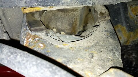

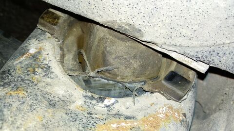

Igen, az csak gumi. Sajna a kép nem biztos hogy visszaadja,
Hutchinson a gyári, ezt kb 20k-ért lehet a Zsu-tól venni, vagy ebayről kb ennyiért van gyári is szállítással....
Csakhát egy valag lóvét kifizettem ennek a cseréjére, nyilván nem esik jól újra, és senki meg nem térití.... Lehet rendelek egy szerszámot kb 15 forint, és megcsinálom magam.

Az a felhajlás nem a szilent fém pereme csak a vulkanizált gumi?
Mert akkor valóban szétszakadt és az anyaghiba.
Én eddig hutchinsont és spidant szereltem, nem volt velük gond.Egyszer futottam rá nagy cumira orosziem laguna 2 esével, de ott a híddal volt a baj mint kiderült 2 szilent is járt a hídban.

Én nem vagyok szerelő, de nem látok a permen sérülést, csak a gumit látom elválva a fém faltól.
Ismerem magát a szerszámot, de hogy azzal húzta-e be, vagy sem, passz.Visszatérve a kérdésre, mit szabadna venni, mert mindenki a gyárira esküszik, a többivel nincs túl sok jó tapasztalat. Milyen összeg a cseréje?

Latom, hogy nincs rendben, ezt speciel nem en csinaltam, celszerszam hijan, hanem a helyi ismeros szerelo. A modjat ne kerdezd.
Amig nem emeltem meg nyilvan nem latszott....
Elkepzelheto, hogy ezzel felkeresnelek. Mennyire horror a munkadij? mit szabad a helyere venni?(bardi kinalatbol) mivel garanciaban fogjak cserelni valoszinuleg, igy ez lenne a kezenfekvo.

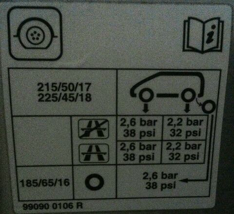

Ez a guminyomás para minden tavasszal előjön?
Tökmindegy, milyennek "látszik". Ha a váltóméret és a súlyindex be van tartva a gumiabroncsnál, akkor a gyári érték a mérvadó. -0,0/+0,1.
Pont.
Szerintem
Egyébként meg tőlem mindenki annyit fúj bele, amennyit akar -
roli1979
Szerintem inkább a gumitól függ, h mennyire kell nyomni... az a táblácska a gyárilag szerelt gumiabroncsra vonatkozik.. némelyik gumin rajt van az érték, h meddig kell pumpálni. 3-4 tized eltérés már sok, és sokkal jobban kopik a gumi

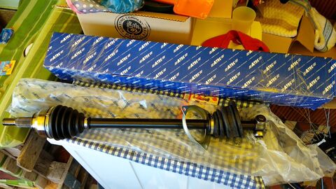

Más: rendeltem egy féltengelyt a kormányrázásom elmulasztása érdekében, egész pontosan ezt.
Viszont a képen szereplő helyett más típusút küldtek, ami úgy tűnik egyéként kompatibilis, és az skf is ilyet csinál vkjc 1220 néven:
A gyári az ebay hirdetés képén szereplőre hasonlít leginkább... rekamáljak, vagy simán csak építsem be?
GrooveHero #66012 üzenetére
De az...
Motortól és váltótól is függ, mi az előírás.
M9Ra és M9Rb esetén:
225/45 R 18 95 W
Elől: 2.3/2.5
hátul: 2.0/2.1 -
polonic
GrooveHero #66008 üzenetére
Az autón a tanksapkán vagy első ajtónál benne vannak a noymásértékek. Vagy még a kézikönyvben is.
A szerint kell beállítani. -
GrooveHero
Üdv. Csak egy gyors kérdés még mindig Laguna 3-hoz. Mekkora legyen a nyomás a gumikban? Máshol neten 35 PSI-t írnak, ez olyan 2.4bar. Ha fújom az összeset 2.5-re (225/45 R18) akkor gondolom nagy baj nem lehet, ugye?
Köszi előre is a választ. -
