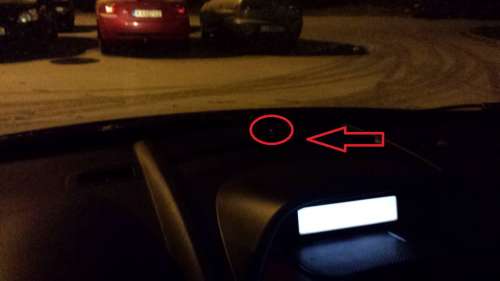

mycso
aticom #25994 üzenetére
Ez a napfény érzékelő (asszem valami ilyesmi a neve).
A műszerfal tetején, a középkonzol mögött, az ablak alatt kellene lennie. Egy műanyag kerek kis kupakot kellene látnod kb. 2cm átmérőjű. (nekem a kupak mondjuk hiányzik)
Digitklímásokban van ilyen cucc.
Majd este megpróbálom lefotózni, bár nekem M2 van, de scenicben is tuti ugyan ott van.
