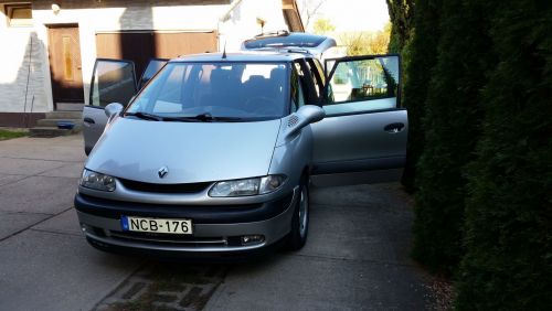

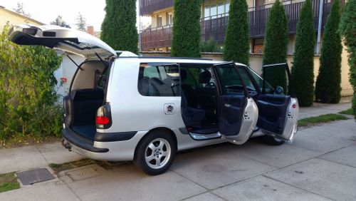

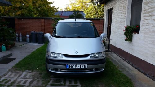

Ha megkérhetlek, akkor engem is beraksz? Itt vannak képek az autómról. 2002.05. havi, 2.2 dCi 376.000 km-rel, a 130 Le-s verzió. Péntek: Kiskunhalas Budapest vonalon közlekedem vele, vasárnap ugyanez vissza. Szerda esténként meg bejön egy Budapest Szeged Budapest a késő délutáni órákban (úgyhogy utazással kapcsolatban nyugodtan keressetek, vagy ha vinni kell valamit). Reggelente vele megyek munkába, meg szombaton, vasárnap még egy 100-150 km körül belemegy. Februártól lesz egy bp-i terítőjáratom heti 2 nap, de azt nem vele akarom csinálni, mert szerintem gyorsan kinyírja a 180 km 50 lerakóval. Valami szívió Clio Van kellene erre a célra.

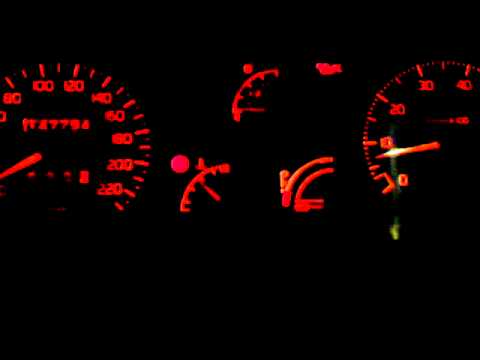

Szia újra kigyulladt a lámpa és rángatozott is olyan volt mintha elfoogyna a benzin és útána nem akart gyorsulni,de most nálam de, nem a motor kontrol lámpa hanem a üzemanyag vezérlés lámpa.Azt hittem valamelyik injektor lesz utána olvastam irták hogy lambda szonda is okozhatja.Volt otthon egy(még talán töled vettem)mondom kicserélem kivettem a régit.Hát ilyen kokányul összetekergetett forrasztás nélküli vezeték hosszabitást ritkán látni gondolom csatlakozot kellett rajta cserélni.Betettem a másikat remélem ez volt a gond ma mentem vele 150km nem jött elö a hibakód sem a megtorpanás ami olyan volt mintha elfogyna a benzin.Megtisztitottam a felső holtponti jeladót is még az Egr.t kell kitisztitanom aztán lassan remélem összeáll motorikusan a gép!
feco6512
Lackooo84 #40056 üzenetére
Nézd meg a nivópálcát ha az is kb negyedig van akkor jól mutat lényeg mikor jár a motor akkor ne mutasson semmit vagyis alap helyzetben álljon.Mennyire volt macerás a radiátor csere?nekem is kell lassan jön a fagyálló szag de viszont nem fogy a kiegyenlitőből vagy lagalábis nem látványosan.

Lehet, hogy láma kérdés, de valaki meg tudná mondani, hogy mit jelez a bekarikázott műszer? Köszi!
