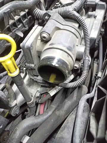

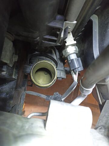

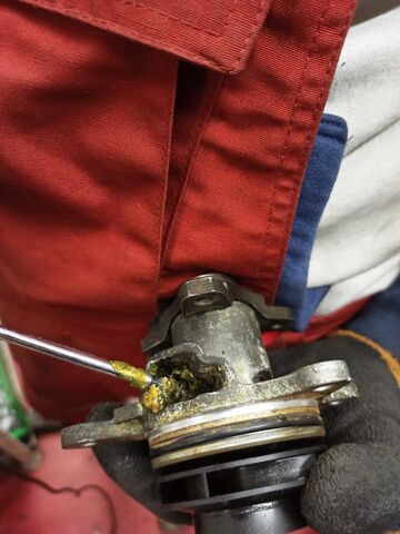

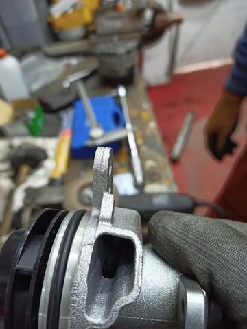

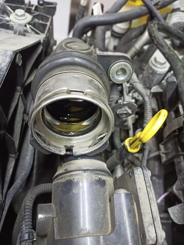

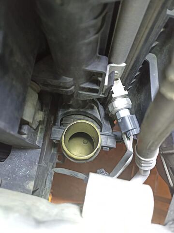

Ezt konkrétan a képeken nem látod csak a fojtó szelepet.
De mivel, már abban is volt trutyi egyértelmű, ahogy shifty írta, "hogy egr, van baja".
Valóban itt ennek a hűtőnek van baja!
Ezért gáz a gázvisszavezetés
Ez a hűtő is egy lamellás hőcserélő, ha átszakad be tudja engedni a hűtőközeget a kipufogógázba, ami az olajjal keveredve emulziót képez, és lerakódik a nagyobb keresztmetszetű intercoolerben ahol ugye lelassul a levegő áramlás.
Hosszú távon nem egészséges. mert ha megtelik a cooler akkor más baj is lesz.
