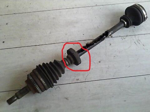

rob210
válasz 75kokoko75 #80279 üzenetére
Örülj neki ha nincs rajta.
Egyébként rezonancia kiegyenlítő, de lófütty az egész.
Arra jó, hogy a tövébe beül a sár és körberohad a tengely aminek köszönhetőn nagyobb terhelésváltásra törik.Renault power

75kokoko75
válasz molnarpeter #80280 üzenetére
Köszi!
Ezek szerint nem fontos.
Amúgy azt tudod, hogy mi az?

molnarpeter
Nem lényeg szerintem, Toyota vonalon ezt megelőző jelleggel szokták eltávolítani
