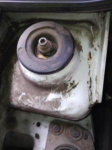

dssport
sziasztok
Megane I 1.4 16V vásárlásakor mire érdemes odafigyelni? Arra, hogy ne vegyük meg?
Képen nem látok ABS kockát: Egyáltalán ezekben már van? vagy csak elírás? (2002)
Plusz a kép bal oldalán a szélvédő alatt úgy nézem, hogy hiányzik egy műanyag fedél. Az alatt mi van? Gondolom pótolandó dolog.
Előre is köszönöm!

Első generációs Megane? Az enyém is ilyen. Pont azon az oldalon van vastag kábel átvezető, nálam némi rozsda van rajta.
