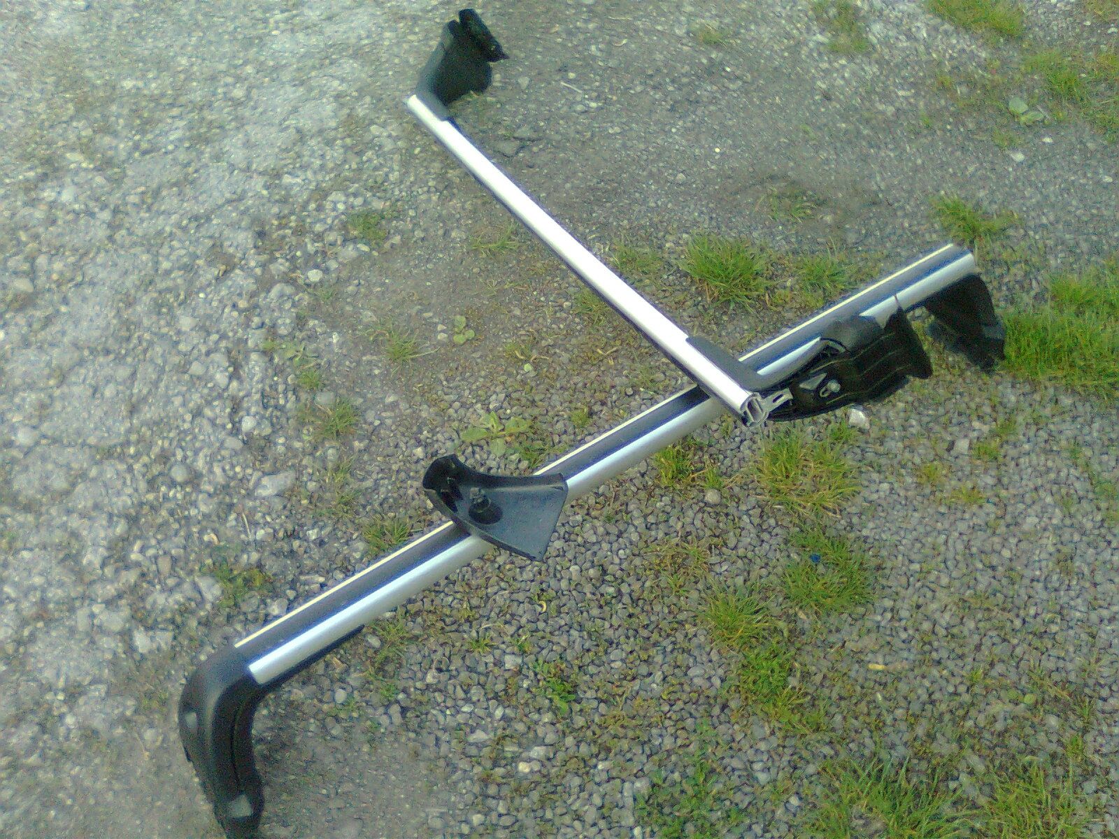

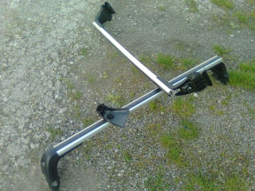

Hello, Megane 3 (hatchback) tulajokat kérdeznem, nincs-e valakinek ilyen tetőcsomagtartója. Használtan vettem (még nem érkezett meg), de nincs hozzá leírás. Ha van valakinek ilyen, el tudná küldeni elektronikusan? Esetleg valami tipp, honnan lehetne letölteni?
Közben tudtam meg, hogy a kombira (nekem az van) is van ilyen gyári csomagtartó, ránézésre ugyanúgy néz ki, mégis más a típusjelzése, hát remélem fel fog menni rendesen ez az 5 ajtósra való - nem tudom miben különbözhet a kettő.
