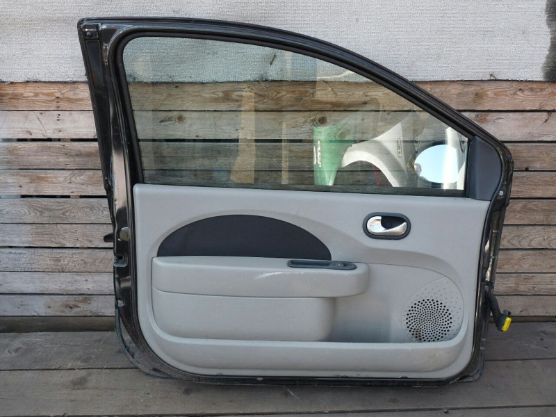

Ilyen egybe műanyag a Twingo első ajtó, ki kellene szednem cserélni az első hangszórót, de nem tudom hogy álljak neki, valaki tudja hogy jön szét sérülés mentesen? A képet a netről szedtem.

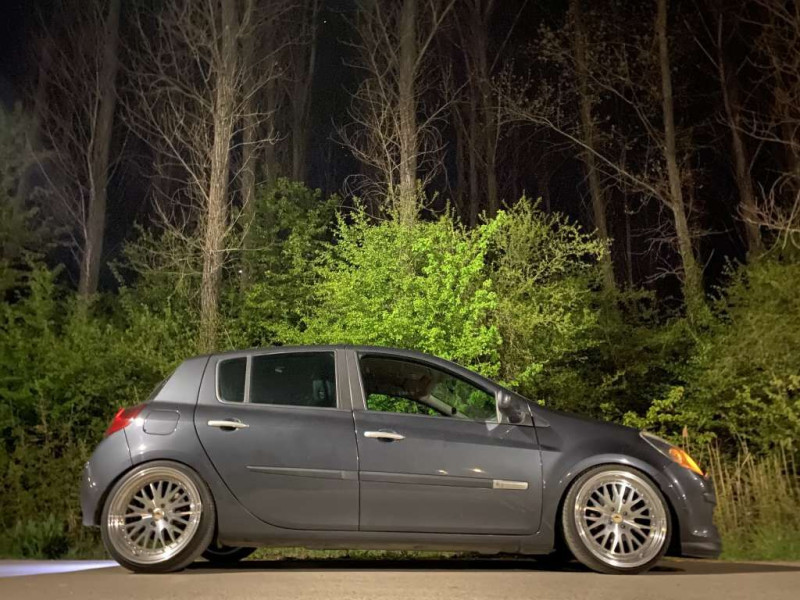

Kalacskepu #94016 üzenetére
Azóta sem találtam meg rá a választ, de nem is lényeg már. Szerencsémre felment a 17-es alufelni ami miatt kíváncsi lettem volna erre a dologra, szóval már mindegy.
Felni: Renault 6,5J ET49 17" (elől 2cm, hátul 3cm nyomtáv)
Gumi: Continental PremiumContact 6 205/50 R17 93Y XLGumikat majd cserélnem kell kisebb profilúra (40 vagy 45), elől kitekert kormánynál súrolja a sárvédőt egy kis helyen, meg az óra is csal, pedig nekem így is tetszik.

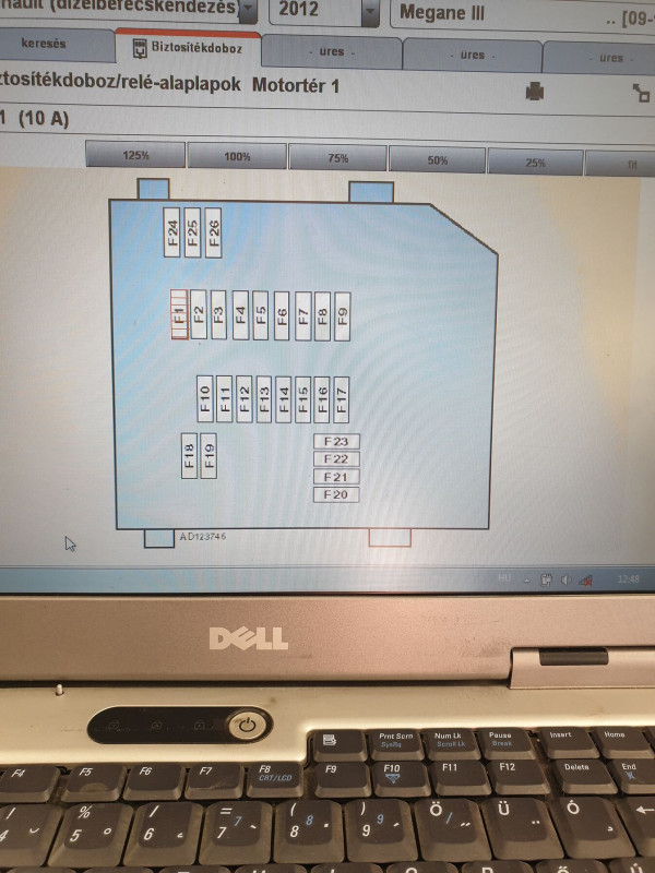

rob210

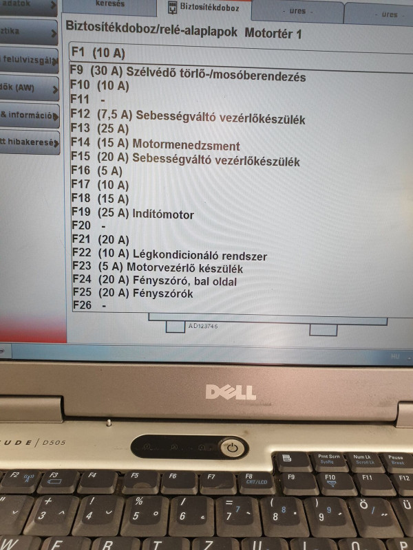

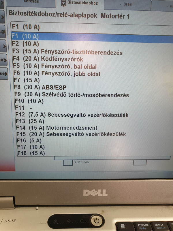

Mezga Aladár #94032 üzenetére
Igen abban van egy bizti, a motortérben.
Ha jól emlékszem talán 25A -
Mezga Aladár
Mezga Aladár #94031 üzenetére
Az műszerfali bizti táblában nincs.
Hogy ne legyen egyszerű az élet a motortéri biztosíték tábla fejjel lefelé van elhelyezve. -
rob210
Mezga Aladár #94029 üzenetére
Biztosíték, ha az rendben akkor elszökött a gáz!

Megane 3/3. Klíma egyik pill. másikra nem müxik. Szerdán mentem 300 km hibátlan, ma már nem kapcsol be. Van valami gyors ötlet vagy szerviz.
