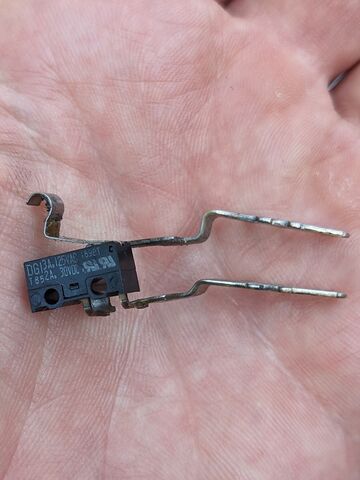

Renault Clio 3
Légzsák hiba lámpa néha felvillan, aztán elalszik.
Diag szerint az üléspozíció szenzor ad tartományon kívüli értéket.
Ilyen van benne:
https://megane.com.pl/topic/2573-co-to-za-kostka-pod-fotelem/
Nem az átvezető kábelnél lesz probléma, mert amikor oldalról megnyomom a kapcsolót, változik az ellenállás értéke, tehát valószínűleg tényleg hibás
Viszont sehol nem találom, hogy hol lehet ilyet beszerezni. Lehet, hogy csak komplett kábelkorbács formájában elérhető? Esetleg tartozik ehhez cikkszám? -

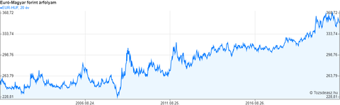

Persze, tisztában vagyok a forint romlásával. De ez akkor is sokkoló.
polonic
gixxergabi #83031 üzenetére
3 millióról indult az ára?
Brutális, hogy elszáltak mostanra az árak. Most 7 millióról indul. Több, mint duplája. -

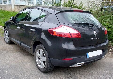

Felszereltség
Enyémet is asszem Authentique-nek vagy Expression-nak hirdették, közben meg Dynamique.
És pluszban lehetett extrákat kérni, enyémben is van még pár de mégsem Privilege, szóval meg lehet kavarni...
Az nem "kipufogóvég" csak ilyen műanyag, extraként lehet ilyesmiket venni... -

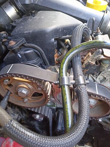

a kérdéseim azért kopog vagy azóta, hogy a vezérléshez hozzányúltatok?
Vagy azért nyúltatok hozzá, mert kopogott?
Ha így jelre van állítva az jó, de ezt soha többet nem fogja lárni, tehát így a jelek nem jönnek vissza a szíj elmászik a tárcsajelekhez képest, ez természetes. A lényeg, hogy jelreteszitek! Utána 6 fötengely fordulat. Beállít a szíjfeszesség. És jónak kell lennie.
Ha nem jó akkor a nagynyomású tárcsáját eltekertétek ebben az esetben 360°al forgassátok el és úgy tegyétek jelre.
Gondolom nehezen is indul. -

Bár nem érkezett válasz, azért leírom a végeredményt, hátha valakit érdekel, mi lett a megoldás.
Szóval jól sejtettem, a fehér lila a ajtózár tápja, a fekete narancs pedig a nyitás érzékelőre megy, ami egy sima mikrokapcsoló a burkolat alatt. Alapból zárva van az áramkör, és, ha nyitom az ajtót, benyomja a mikrokapcsolót egy nyelv, és bontja az áramkört.
Ez volt a ludas. 300Ft, nem nagy tétel, viszont eljutni idág, plusz a két sarut átmenteni az új mikrokapcsolóra már igazi műszerész meló.Végülis úgy sikerült kiszedni az ablakemelő szerkezetet, hogy az a nagy fekete megvezetősín kivehető volt, és miután sikerült leakasztani a kilincsről a zárszerkezetet, simán kifért az ablakemelő szerkezet. A zár leakasztása sokáig tartott, de így, már, hogy érti az ember, 3-adjára már csak pár perces játék
