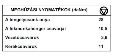

Hátsó féktárcsa + fékbetét csere előtt állok az autómon (Megane 2 1.6 benzin).
Mennyire húzzam meg a hátsó agy anyáját?
A szervízkönyv szerint 280Nm:Ebben a videóban (2.53-nál) 175Nm-i írnak.
A nyomatékkulcsom max 210Nm-t tud, ha nem feltétlen szükséges, nem vennék 300-at tudót.
Rob neked változott a véleményed 2017 óta? Mostanában mennyire húzod őket?

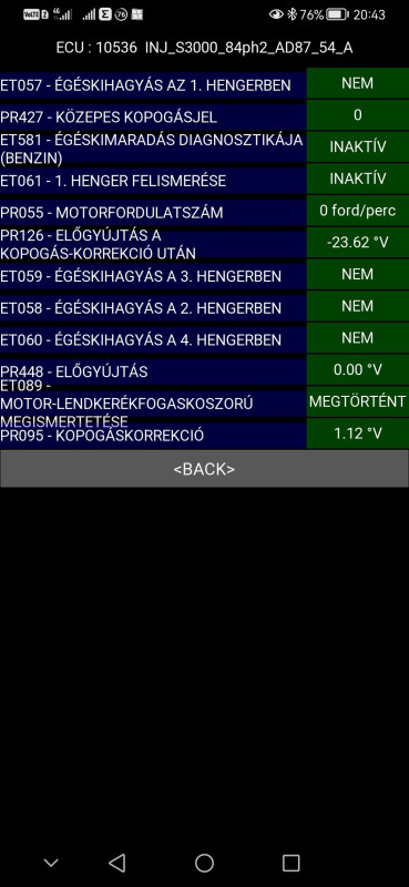

Nos urak: korábbi autópályázáskori Df436 hibakódok után gyertyákat cseréltem (rájuk fért).
Ma ismét mentem pályán, előzni kellett, így 5-ben 4500 fölé ment a fordulat. Ismét villog a Check engine.
előzés befejez, visszalassulás, lámpa elalszik. 10 perc múlva ismét egy próba: ugyanez a szitu. A lámpa villogáson kívül semmi érezhető probléma.:Hazafelé ismét próbálkoztam, nem volt villogás

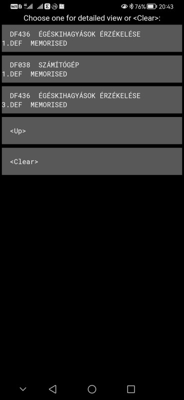

Otthon gyors hibakódolvasás:
DF436 égéskihagyások érzékelése
1. def memorisedDF436 égéskihagyások érzékelése
3. def memorisedEgyébként mit jelent az hogy 1. def, meg 3.def?
Holnap elviszem egy helyre hátha meg tudják mondani melyik hengerben volt égéskimaradás.
Továbbra is picit motoszkál bennem a kisördög, hogy mindezek a hibák a kuplungozás után jöttek ki, addig soha nem volt check engine lámpám

1def-re kattintva adta ki a második képet
Kicseréltem a gyertyákat, vásárlás óta az NGK bkr6ez-t használom. Az volt benne akkor is, majd arra is lett cserélve most harmadszorra is. Amit most kiszereltem: gyönyörűen le volt tisztulva mind a négy gyertya, csak a hézag volt már 1mm. Annyi, hogy a "gyári" hézag az új NGK-n 0,85-0,90mm (nem volt egységes), de mindet 0,9mm-re állítottam, bár ez a V-line sorozat (középelektódon V bevágás van). Legközelebb gyárira cserélem.
Sajna CLIP-pel egyik szervíz sem rendelkezett akinél jártam, a márkaszervízt még nem kerestem fel... -
