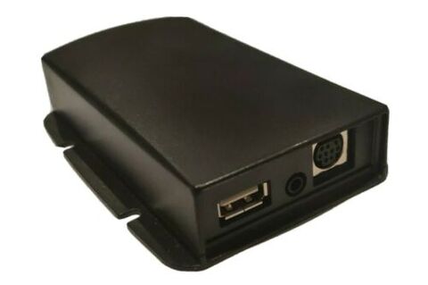

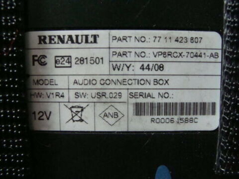

Használ valaki gyári Renault AUDIO CONNECTION BOX -ot?
Mi a maximális USB méret?
és Ipod-ból meddig támogatja?
Elvileg ipod 3,4, talán 5 is, de hátha van tapasztalat mit érdemes hozzá párosítani
Az lenne a jó, ha a szám címét kiírná az ipod lejátszás közben...https://en.wikipedia.org/wiki/IPod
HW V1R4 SW USR.029 -

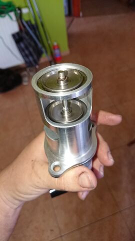

Ganz-[HUN]
válasz gixxergabi #81970 üzenetére
Rendeltünk egy másikat amit ma hoztak ki. Futárral kicseréltük, és az újat "nem vettük át mert használt".

Ganz-[HUN]
válasz Ganz-[HUN] #81968 üzenetére
Na. Megvan az egr csere, hétfőn megyek a Formontba feltaníttatni. Megigertem neki: ha jól viselkedik, kap egy szép mosást. Valamelyik topik gazdát megkérhetném hogy tegye be a képét az összefoglalóba, természetesen user name-Mel? Laguna 2 Phase 1 Grandtour KG0G 1.9dCi (F9Q 750, 88kW/120Le) Privilege

Ganz-[HUN]
válasz forceberg #81964 üzenetére
Sajnos nem tudom mutatni, de kérek képet a dealeremtől. Lefényképezi, ha elküldi akkor megmutatom
Természetesen megreklamáljuk az esetet, sőt a Pierburg-nak is írtam már egy kérelmet hogy vizsgálják ki az esetet.

válasz rob210 #81963 üzenetére
Ja, van olyan doboz, ami csak össze van akasztva alulról, ügyesen kivehető.
Mondjuk, ha nem 50e lenne egy ekkora darabka ipari hulladék.(#81960) Ganz-[HUN] : mutasd meg légyszi a dobozt a szivacsa alatt.
Ma mondjuk én is felelőtlen voltam, mert nem néztem bele a Hengst dobozba, hogy milyen is benne az olajszűrő... Reggel meg is nézem. Lehet, hogy csak 1500Ft, de nagy bosszúságot tud az is okozni, ha nem olyan, mint ami kell...
[ Szerkesztve ]
http://www.flickr.com/photos/4ceberg
rob210
válasz forceberg #81962 üzenetére
Ezek alulról bonthatók, ha a hullámszivacsot kiveszed alatta meglátod milyen a doboz.
Csak össze vannak nyomva a fülek.
Hülyegyerek a pultban nem nézte meg mit vesz vissza, mert ép a zárjegy.
Ez egy használt EGR amit egy ügyeskedő kicserélt az újra a régit meg visszaküldte.Renault power

válasz Ganz-[HUN] #81960 üzenetére
Kipróbált visszacsomagolt termék.
"Jó" helyről vetted!

Ganz-[HUN]
válasz Ganz-[HUN] #81890 üzenetére
Megvan a tömítés (ami mellesleg beton kemény ), rajta volt a szívó csövön ami a képen is látszik. Ma ahogy takarítottam találtam meg, megjött az EGR szelep, mondom ameddig várok rá addig takarítgatom szépen feplucolom az EGR helyét, meg az új tömítés helyét.
De álljon már meg a gyászmenet... Engem már komolyan szopatnak Fojtószelep/leállító szelep szét repedezve, bandázs szalag tartotta össze. holnap mehetek bontóba venni egyet. Ez még a kisebbik probléma. A nagyobb gáz az az, hogy a vadonat új Pierburg EGR szelep amit vásároltam, aminek a dobozán lévő zárjegyét én karmoltam fel körömmel
