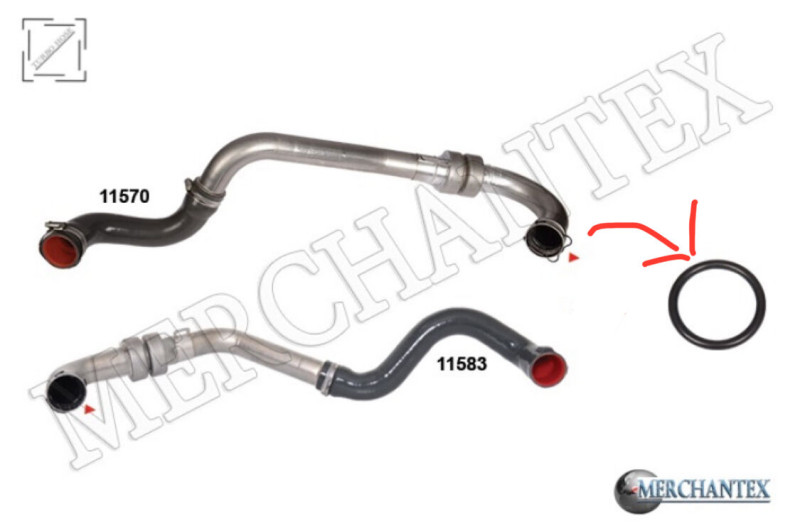

JM02 alvázszám alapján. (Kauffer 101 LE-re hoz még JM13-at is, de arra is azonos ábrát dob a katalógus.) Viszont nem jól mutatja, a rajz, mert csőbilincs helyett csak egy drót klipsz tartja lecsúszás ellen.
Így néz ki a cső turbó felőli vége, ki lett szedve, de eléggé deformálódott már az O-gyűrű, nem sikerült megállapítani teljesen pontosan a méretét. Ha az megvan, jöhetne a csapágybolt
Találtam rá két cikkszámot (kauffer/Unix), de náluk nem elérhetők:
Thermotec DCR283TT
Impergom 230077
A fentieket ezekre a gyári Renault cikkszámokra hozza:
8200276297 - ugye ez van benne
8200306925
Ahonnan az előző ábra származik, ott meg minimum 5 darabot lehet csak rendelni.Intercars elvileg tart készleten, talán ez lesz a megoldás. Vagy allegro-n találtam még.
