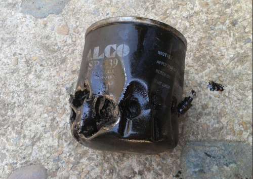

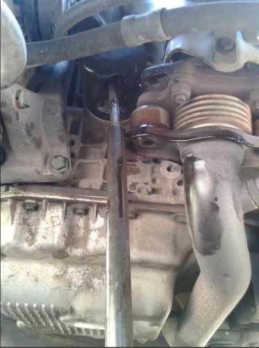

rob210
-=Tiger=- #30006 üzenetére
Aki rátépi az olajszűrőt az egy barom.
Egyébként pedig mivel ráhurkolom és feszítem nem tud elcsúszni, magyarán amit egy fogóval le tudsz szedni azt ezzel is.
Ugyan azt a hatást fejti ki.De én sokszor kézzel lecsavarom, mert nem vagyok agyatlan, hogy megtépjem az olajszűrőt.
Az egyik srácnak ezért lőtte le menet közben az olajszűrőjét a kocsi, mert az okosok ráhúzták jól és meg is szakították a menetet benne.
Iszonyat sok a barom. -
-=Tiger=-
rob210 #29995 üzenetére
Azt azért megnézem, hogy egy rátépett olajszűrőt, hogy veszel le ékszíjjal azon a kis helyen.
Én még anno max 5E ért vettem összesen a leszedő tárcsát, meg a leengedő kulcsot. Két Renault is van a családban, így abszolút megérte, de ha csak egy lenne akkor is. Kényelmes, nem baszom össze a kezem, stb... Nekem ennyit bőven megért.
