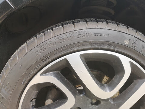

17es kerékkel vettem a Megane-t, gondoltam nagy ez itthonra, meg drága is a gumi 205/50 méretben.
Vettem 16os kereket; igaz, a PremiumContact 6elvileg nem a legkényelmesebb gumi, de komfortban szinte semmit nem hozott (20,7kg a 4mm-es Sportcontactal a 17es, 20,0 az új 16os szett).Felmerült, hogy nyárinak esetleg 225/45 R17es papucsokat húzzak rá, mert jóval olcsóbb mint a 205/50; kérdés van- vele tapasztalat. Picikével még akkor is nehezebbnek gondolnám ha ebből már nem kell peremvédős, és talán már széles is egy kicsit - van ezzel valakinek tapasztalat mennyire szereti az autó?

Amit reggel linkeltél képeket, abból a bal oldali Megane I, a jobb oldali pedig Clio/Thalia felni (mondjuk ez rájuk is van írva
)Szóval a plusz felnijeid Cliora valók, de gondolom felmegy a Megane-ra is (nekem a Clion van Megane I felni)
A felni külső szélén egyébként benne kellene lennie a méreteknek, meg a gyártónak (Michelin)
A fent lévő felnijeid meg nem hiszem hogy a hűtés miatt különböznének

Itt vannak a képek. Ez az első felnim [link] és ez a hátsó felnim. [link]
Nekem ez csak most tűnt fel, hogy az elsők és a hátsók nem egyformák. Gondolom elől azért van több lyuk rajta, mert kell a hűtés a tárcsának? Szóval ezek a gyári felnijei?És ezek vannak pluszban [link], ezek akkor melyik Renault gyári felnijei? Vagy lehet ez 3rd party felni?
Ezek sokkal szebben néznek ki, de annyit nem ér, hogy én átrakassam az 6 ezer pénz. Eszembe sincs. Akkor max ha keresnék alufelnit, de eszembe sincs, mert nem érdekel meg mert azok nehezebbek is és épp elég gyenge az autó, nem kell még rá nehezebb felni is.Való igaz amik rajta vannak azokat a Sátán tervezhette meg, csak is valami sötét gonosz erő tevékenysége formálhatta olyanra amilyen. Istenem kérlek ments meg minket ettől a vizuális katasztrófától amit a csigazabálók ránk szabadítottak, kérlek adj irgalmat és megváltást, az Atya, a Fiú és a Szent Lélek nevében, Ámen!
Köszönöm Uram, hogy feltaláltad a hetedik napon a dísztárcsát! -
