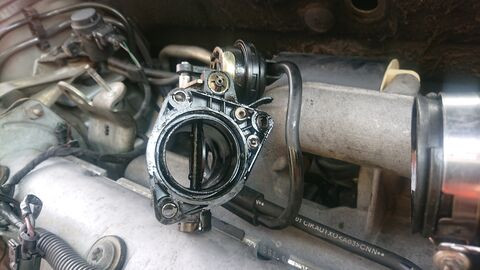

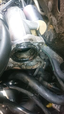

EGR szelep elfosta magát végleg F9Q 750-ben (88kW) Lag2 Ph1-ben.
Érdemes utángyártottat venni? És ha igen, milyet? Előre is köszi! És ha már ott vagyok, szívócsonkot ki kell pucolni, vagy érdemes? kb 260 000km van az autóban. Ha már ott vagyok, megnézém a turbó lógását. Azt hogyan kell megmérni, és mennyinek kell lennie? -
