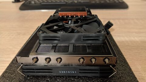

Nem volt hozzá csak amit az első képeken látsz, Deepcool AK620, kissé robosztus műanyagok, de másik alaplapon ami ugyan csak ITX simán elfért. Ennél az Asus lapnál van tele mindenféle mütyürrel a furatok környéke.
Többi gyártó álltalában úgy oldja meg, hogy a cpu socket backplate-re fekszik fel, szvsz az jobb megoldás.
De most már összeállt és egy ventilátorral is 12400F-et contact frammel Aida stress teszt alatt 50C fok a max

#48228
Ha nem Kraken X62-t használok, hanem mondjuk Corsair 115-öt, aminek alacsonyabb a CPU blokkja, akkor nem kellett volna kivágni az oldalsó venti rácsot. Illetve akkor oldalt a két ventinél is lehet nyerni még kb 5mm-t, mert most gyakorlatilag a blokkon fekszik fel a radiátor.
Ugyancsak munkás a H80i v2 a vastag és felfele álló csövek miatt. De a teljesítménye miatt megérte ezt betenni. A jelenleg 250-275W közötti GPU-t 75% ventivel 50 fok alatt tartja.
Elsőre fordítva raktam be a szendvicsbe (persze hogy oda) a ventit, és hirtelen magasak lettek a hőfokok. Na, gondoltam ezért a pofonért jól megdolgoztam. De amint megtaláltam a hibát és újra indult a rendszer, immár nem egymásnak ellen dolgozó ventikkel jöttek ezek a hihetetlen GPU hőfokok és a csendes működés.
Nem mondanám hogy alap szintű volt összerekni, de csak ajánlani tudom ezt a megoldást!
