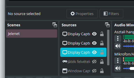

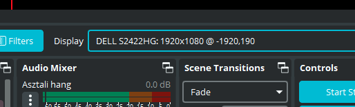

Hozzáadhatok én bármennyi Display Capture-t, akkor is csak a bal oldali monitort veszi.
Ha winben kikapcsolom a 2 oldalsót és elindítom az OBS-t, akkor okés, amíg újra nem indítom a gépet.
Annyi még, hogy az Nvidia surround ki van kapcsolva. Az ha be van kapcsolva, akkor minden frankó, de utána is működött sokáig.
Már komolyan rendszer újratelepítésen gondolkodom vagy frissítek win11-re. -

Adott egy 3 monitoros setup és OBS.
Az a problémám, hogy sehogy nem tudom beállítani, hogy a középső monitor képét vegye fel. Mindig a bal oldalit veszi.link Itt is a 3-ból bármelyiket választom, nem változik semmi. 1 hete még tökéletesen működött, most egyszerűen nem akarja. Újra telepítettem már az OBS-t többször is.
Van bármi ötletetek mit kellene állítani? -
