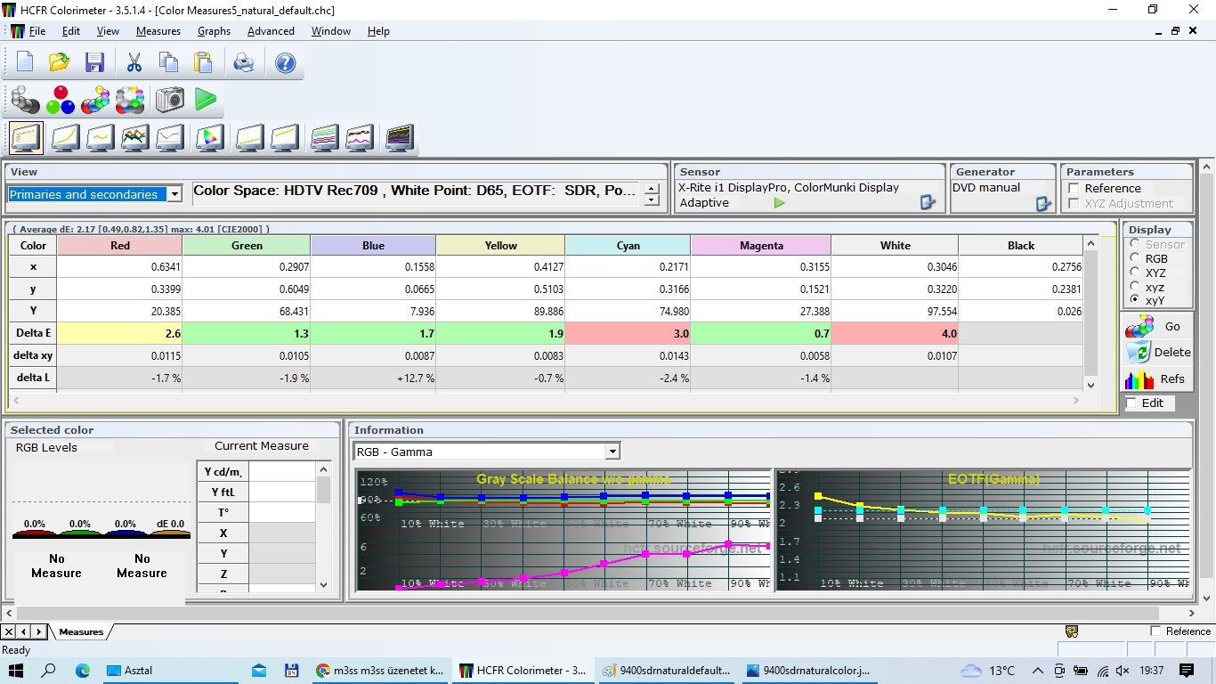

m3ss
irom ide, mert tobben is segitettek privatban
ha nem valo ide majd kiszedik. amugy igen, a pc kimenet nem klappolt..
media lejatszoval natural modban, medium lampa, iris off ezek voltak defaulton a meresek, greyscale, color.
aztan ezt sikerult igy futtaban osszehoznom sdr-ben: egy, ketto. gammaval egyelore nem volt idom foglalkozni, igy is elment a fel napom, ezt nem lehet igy, hogy media lejatszoval etetem egyesevel a fajlokat neki, mire minden videonal kepet is frissit...es meg igy is csak 10 pontos szurket csinaltam, es meg boven kellett volna finomhangolni...
a kontraszt az a gamma gorbe miatt lett ilyen jo? sotetebbek a 10-30% szurkek mint kellene most...a 6 szin utan kapok egy 100% feheret szinkalibracional, azzal mit kellene kezdenem amugy? ott kaptam egy 2.6 delta E-t.
UHDTV Rec2020/P3 beallitasok mellett viszont orultem, ha 5.0 delta ertek ala tudtam vinni a szineket natural modban. persze az is lehet, hogy rossz mintat kuldtem ehhez a MehanikHDR10 patternek kozul
...talan single colors/1000nittel probalkoztam
m3ss
Vhiktor #59118 üzenetére
iriszt kikapcsoltam elotte. persze, sotet volt. i1 display pro, kb 25cm-re a vaszontol.
natural kepmodban minden alapbeallitason volt, uj vetito. csodalkozok, ha hdmi range gond lesz, mert van a hcfrnek olyan mintageneratora amivel lehet vegpontozni, ilyen 2 vonalka fut jobbra balra, es azzal jonak tunt a range. vegpontozassal kezdtem amugy, de azt medie lajatszorol csinaltammert akkor meg nem talaltam meg hcfr-ben a vegpontozo mintat...
megprobalom majd media lejatszoval etetni a mintakkal, 20 pontossal.
Vhiktor
Ja bocs, én nem látok jól 900 és 1200at írtál.
Ez nagyon kevés, 4-5000 körül kellene lennie.
Valószínűleg nem jó a hdmi range beállítás. Pl a pc fullt küld ki de a projektorod limitedre van állítva, vagy pont fordítva.
Ha nem ez a gond, akkor valami el van állítva. Reseteld a natural kepmodot és nézd meg úgy.Illetve kontraszt meresre jó bármelyik teszt lemez, a lejátszód csak nincs rosszul beallitva és azt a ranget küldi ami a projektornak jó, különben ott is vagy kontraszttalan vagy nagyon sötét lenne a kép és vesznenek a részletek.
De alap szabály, hogy a range ellenőrzésével kell kezdeni, különben bukó az egész.
De folytathatjuk privátban is mert erről oldalakat lehet beszélgetni és nagyon off topic.

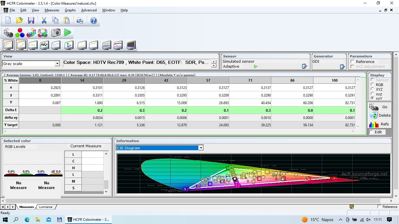

m3ss
hcfr beepitett mintageneratoraval csinaltam amugy, desktop meghosszabbitas projektor kepere, x230. hcfr 16-255, vetito auto dynamic range, integralt vga-hoz viszont nem talalok dynamic range allitast...
azert 8 pontos hcfr, mert epson menuben is 8 pontos greyscale allitasi lehetoseg van, ezt javasoltak vmi 9400 kalibracios leirasban. viszont azt nem ertem, hogy miert nem egyeznek a hcfr mintak a vetitoben levo mintakkal. a 100% white hcfr-ben pl sotetebb, mint epson legvilagosabb (level8) mintaja...
ha nem kellene parszaz orankent ujrakalibralni biztosan nem en szorakoznek ezzel...

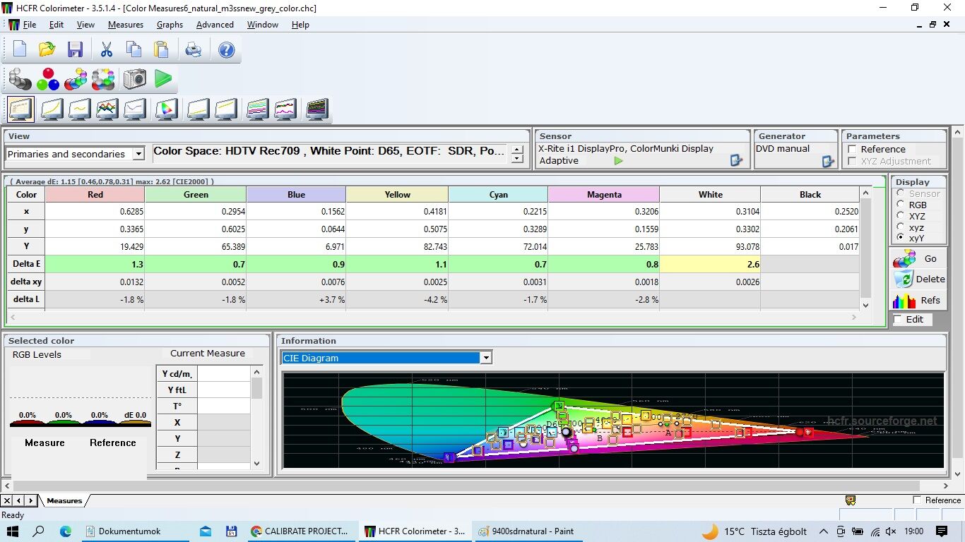

m3ss
probalok 9400-at kalibralni, hat nem egyszeru ez az egesz procedura, mar parszor megbantam, hogy belekezdtem..
es meg sehol sem vagyok...kerdes az, hogy en fogom-e befejezni
egyelore sdr greyscalet kalibraltam, vmit nem ertek, a kontraszt erteket meg a gammat. kontraszt 1226:1? kalibralas elott amugy 9xx:1 volt.
gammat se ertem, 2.2 van kivalasztva vetiton, hcfrben is power law 2.2 beallitas pipa. ehhez kepest most mit kezdjek ezzel a 2.03 gammaval?
amugy sdr greyscale mar hasznalhato lesz hdr-hez, bt2020 szinterhez is? vagy ott is ujra kell kalibralni?
