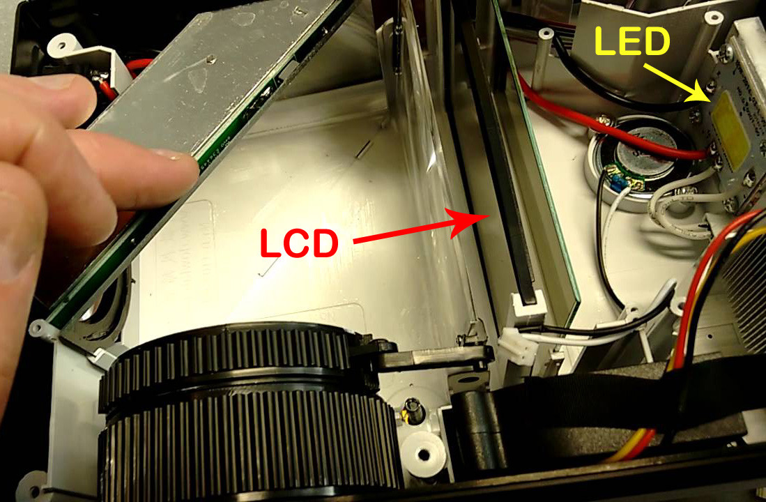

Nem vétett semmit. De első körben nem fogok vmi drágább cuccot venni. Mivel ez az első projom, alapban kíváncsi vagyok, érdemes-e itthonra ekkora cucc, vagy maradjak a nagy képernyős tv-nél. Tudom, hogy messzemenőleg nem ez a legjobb, de próbára jó.5 évente cserélem a tv-met(még 3 év) addig meglátom, kell-e projektor, esetleg marad a komolyabb tv. 220 volt, nem kínai talán annyira.
a2d2
Szerencsétlen BD lejátszó mit vétett hogy egy 480p-s lejátszót kell kiszolgálnia?
Ez kb a BD teljes megszégyenítése.
480p már egy telefonnál sem állja meg a helyét, mit vársz egy ennyire felnagyított képtől?
Ha vissza tudod még vinni akkor én inkább egy excelvan 720d-t javasolnék kezdésnek, kb 50e Ft-os kategória és fényévekkel jobb lesz ennél.Hogy ON is legyek:
Én hétvégén festettem le a vásznamat világos szürkére. Elégedett vagyok az eredménnyel, de elég erős a lámpa hozzá.
Ez az 1200 lumen nem tűnik túl soknak, főleg ha kínai shopban írnak ennyit rá
Szóval első körben a sima fehér fallal próbálkoznék. Aztán ha úgy érzed hogy elég erőteljes a projektorod hozzá és gyengének ítéled meg a fekete szintet még mindig maszkolhatsz egyet és festegethetsz. -
