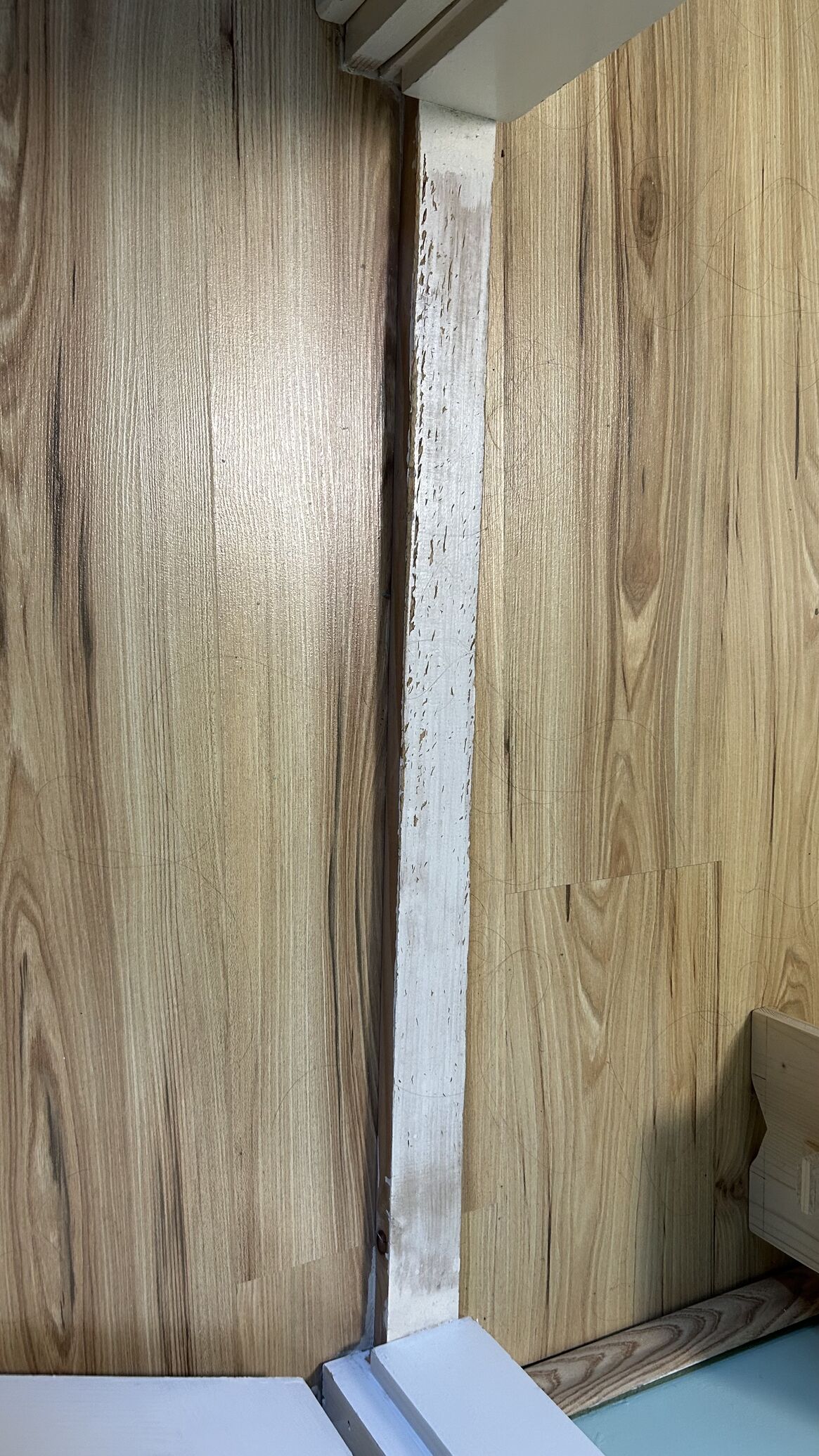

Urak!
Most takarítás közben sikeresen feljött a szilikon a konyhapult és a bútor hátlapfal között.. Oké, láttam, hogy nem volt jó már egy ideje, de most félbe is szakítottam a takarítást.Mivel kenjem ezt újra? Hogy és mivel távolítsam el a régit?
T J

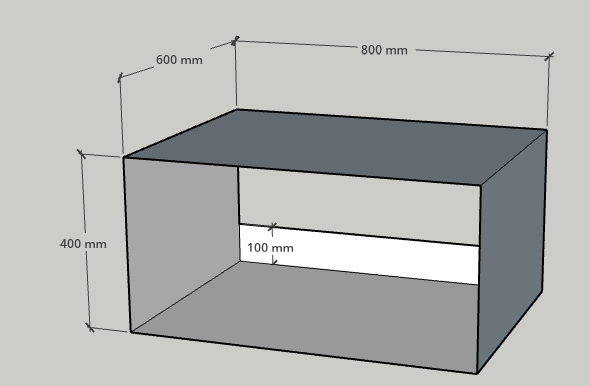

Egy komódszerű szekrényt tervezgetek.
Egymás mellett ajtós és fiókos rész, ugyanarra a függőleges 18-as bútorlap elválasztóra csukódna rá a fiók és a mellette lévő ajtó is.
Mennyivel szokás a függőleges bútorlap középvonalához képest rövidebbre venni a fiók előlapot és az ajtót?
Legtöbb helyen 2 mm hézagot írnak (ez akkor 1-1mm-t jelentene mindkettőből), de az itthoni bútorokat méregetve majdnem mindnél jóval több van. -
