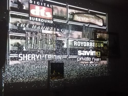

Gabesz87
kazan23 #22977 üzenetére
Nem hiszem, hogy ezen a takarítás segítene. Nekem vagy 4-5 pötty van állandóan (bár egyre több lesz szerintem), meg olyan is akad, ami vibrál, el-eltűnik, megjelenik. Viszont sajna a kép alján (filmnél a fekete sávban) van egy világosabb homogén folt, ami olyan mint egy gyertyaláng, csak vízszintes helyzetben (régebben feltettem ide erről egy képet).
Takarítani a tiédet megpróbálhatod, ha nem állandó jellegű a probléma. Inkább bízd rá valakire szerintem, ha te nem szeretnéd szétszedni. Youtube-on amúgy találtam egy 3/4 órás videót, Optoma Projector White Dots Pixels Fix címmel, de nem néztem meg, nem tudom, hogy chipet cserél, vagy miként orvosolja a problémát.
kazan23
Gabesz87 #22971 üzenetére
Az én Optomám-nál is vannak időnként pöttyök, de nem ennyi. Először a hdmi kábelre (10m) gyanakodtam, aztán a media player újraindítása mindig megjavította. Ennél még gyorsabb, ha átváltok hdmi1-ről hdmi2-re a projektoron. Érdekes módon akkor jelentkezik a hiba, ha sokáig nem történik vele semmi és "pihenni" tér, azaz dimmeli a fényerőt (de ugyanannyit fogyaszt).
Erről jut eszembe, hogy érdemes kitakarítani, portalanítani? Jelentene-e ez egy kis vérfrissítést, vagy csak jó eséllyel elgurul egy apró alkatrész és egyel több csavar marad a végére
Van egy service manual-om és az ezt mondja:
B]Dead Pixel/Dust (Out of spec.)
- Ensure the projection screen is without dirt
- Ensure the projection lens is clean
- Clean DMD Chip and Engine Module
- Check DMD Chip
- Check Engine Module -

Gabesz87
Nekem 42k-ba fájna a DMD csere
60-ért vettem a gépet használtan itt aprón jó pár éve kb 90 órával (már ha nem volt nullázva). Most is alig van benne pár száz (3-400).
Úgyhogy nálam a csere nem jön szóba. Inkább gyűjtögetek, aztán jövőre úgyis festünk, átalakítunk kicsit, majd veszek egy W1070/Epson TW-5100/5200-t.
Gabesz87
vizimento #22968 üzenetére
Szerintem ez DMD chip hiba lesz. Nekem egy Optoma projektorom van, és már jó ideje ugyanilyen fehér pöttyök vannak a képen (mint a pixelhiba monitoron), igaz, nálam még csak 5-6 db kb, szóval nézhető még a kép. Batyot kérdeztem én is, mondta is, hogy DMD chip lesz. Cserélni meg nem éri meg (az enyémen legalább is).
