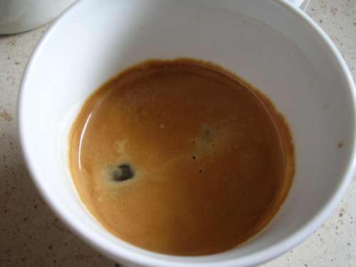

Ma reggeli próbálkozás.
Csöves technika és kellékek. Gorenje daráló, lild piros kávé. Kevésbé csöves saeco hd8423.
Érdekes az elején megindult a folyás és utána már csak csepegni bírt. Azt hittem felrobban a gép.
Gondolom túl finom lett az őrlés és túl erős a tömörítés. Pálcával elkevergetve.
A múltkor vastagabb crema t kaptam de ez is csinos nálam a vizes, buborékoshoz megszokotthoz.
Ezzel a technikával elmúlt a csokis íz, helyette az elején erős feketekávé íz és a végén mandula, vagy barackmag belső íz jött elő, már amit éreztem józan parasztésszel. -
