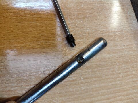

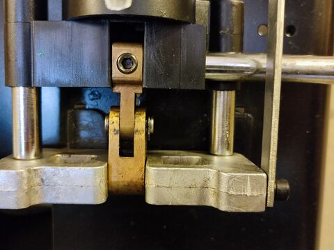

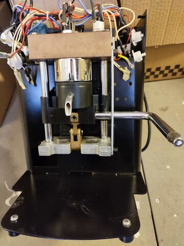

Papacoffee #126907 üzenetére
Podos gépnél az opv nem hoz jó eredményt. Egy szűkítő többet ér!
stereofan
"A front burkolatot leszedni eléggé szívás kategória, a kart, kapcsolókat, lámpákat, mindent ki kell bontani hozzá" forrás: [link]

Került hozzám egy Covim Memox CZ205B podos gép. Tudna valaki segíteni abban, hogy az első műanyag burkolatot hogyan lehet levenni.
Gondolom a főzőfej mozgató kart ki kell venni, de hogyan? Terveim szerint kapna egy OPV-t. De nem fértek hozzá.
