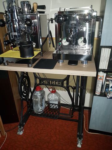

Én szeretem a retrót ötvözni a modern dolgokkal. Az én kávés sarkomban például egy régi varrógép állványt csináltam meg kávés asztalnak, szereltem rá kereket, hogy könnyű legyen kitolni akár egy másik szobába. Nálunk a konyha igencsak picike, így ott nem fér el a kávés szettem, de a szobában remekül elvan. Amikor itta család, akkor ez különösen jó, hogy nem szorulok ki a konyhába a kávéfőzéssel, hanem bent vagyok velük és látják ők is a folyamatot, közben beszélgetünk.
Az IKEA-s bútorokkal vigyázz, mert nem arra vannak tervezve, hogy 80-100kg-ot elbírjanak. Kevésbé nehéz gépparkhoz jó lehet az IKEA-s bútor, de figyelembe kellett vennem, a masinák össztömegét. Nekem is volt az ötleteim közt egy IKEA-s komód, de baromi rozoga, és nem tenném rá a két több, mint 70kg-ot nyomó masinát, plusz még ehhez hozzájön az is, hogy az asztalon dolgozni is kell. 10-20kg-ot ehhez hozzászámolhatsz a tamperelés miatt. Tehát minimum az én asztalomnak 100kg-t el kell bírnia rezzenéstelen arccal. El is bírja, tettem a keretre egy 38mm-es pultlapot. Felültem az asztalra, simán kibírta, úgyhogy biztonságos, nem fog alatta összerogyni. És még szép is.
