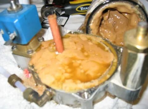

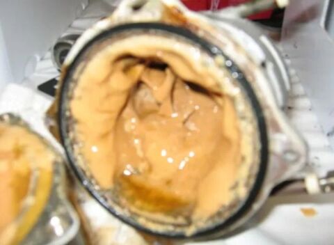

Van itt nálam egy GC, aminél az volt a panasz, hogy nem jön víz a fejen. Telefonba mondtam, hogy próbálja meg a gőzcsövet kinyitni. Ott jött. Gondoltam dugulás lesz.
A következő képsorok a nyugalom megzavarására alkalmasak, csak erős idegzetűeknek!
[kép] [kép] [kép] [kép] [kép] [kép] [kép] [kép] [kép] [kép]
Az a bosszantó, hogy a gép 2-3 éve volt nálam és elmondtam a tulajnak, hogyan tartsa karban. Itt ennek a hiánya látható. Ja és csapvízzel használta, igaz a vízcsövön volt ioncserélő patron, de az itt is látható, hogy mennyit ér. A vízterítő valószínű egyszer sem volt leszedve. -

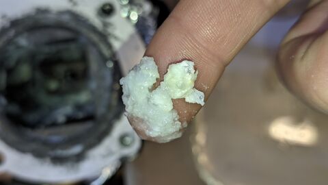

stereofan
hyperspace #125238 üzenetére
annyira nem cseszte szét, mert sima, krátermentes a bojler fala,
csak ezt a trutyit kellett kitisztítani.
ezek után az enyémet is szét fogom szedni, hasonlóan vera/norda/desztillált vízzel volt itatva, meglátjuk. -
